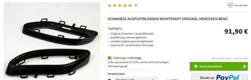

wer hat denn an seinem Diesel die Blenden die es bei Kunzmann gibt verbaut und kann was zur Montage sagen?
Danke und einen guten Start in den April! :-)

Siehe Anhang 😉
Haben es beim Reifenwechsel beim Freundlichen machen lassen. Grund: Viele Leute sagen, dass man "nur kräftig" ziehen soll, dann gehen sie schon ab. Wir haben gehebelt, gezogen, leicht dazwischengestemmt - und dann aufgehört. Es fühlte sich bei uns so an, als würde gleich der Diffusor mitkommen. Dabei werden die nur geclipst - ergo die alten weg und die neuen dran. Sind quasi "von innen eingehakt".
Daher haben wir's den Freundlichen machen lassen. Leider war der Meister schon weg als wir kamen - kann daher auch nicht wirklich sagen, wie er's gemacht hat. Vielleicht hast du aber Glück und bei dir geht's einfacher 😉

ich hab's selber gemacht, zufällig grad über das Thema hier gestolpert....
Bei meiner neuen A-Klasse W177 sind auch die "Diesel-Blenden" verbaut. Daher habe ich bei Kunzmann die schwarzen Auspuffblenden bestellt.
ich selbst falle meiner Meinung nach in die Kategorie "2 Linke Hände" :-D
Jedoch habe ich für die erste Seite 10 Min. gebraucht - für die zweite Seite 5 Minuten.
Brauchst einen flachen Schraubenzieher (ich hatte einen kleineren und einen etwas größeren zum variieren) und dann vorsichtig die Teile raushebeln, bis du Sie greifen kannst. Gefühlvoll aber kräftig ziehen und dann hast du die Teile in der Hand ;-)
Beim Ausbau ist mir an der Chromblende jeweils ein Bügel abgebrochen, eine Rückrüstung wird daher nicht möglich sein. Zudem sind durch das Hebeln so "Dellen" in der alten chromblende enstanden, sieht nicht schön aus, den Diffusor selbst habe ich dabei nicht beschädigt.

Sind die Chromringe der Auspuffblenden beim Diesel nur aufgesteckt oder geclipst?
Dein Ergebnis sieht sehr gut aus!
@MTBer schrieb am 5. Januar 2020 um 19:39:13 Uhr:
Sind aufgesteckt und geclipst....
https://www.kunzmann.de/.../...n-nightpaket-original-mercedes-benz.htm
Braucht man dafür "Spezialwerkzeug"?

@C30 electric silver schrieb am 5. Januar 2020 um 21:59:15 Uhr:
Nein
@C30 electric silver zwei kräftige Hände reichen 🙂
