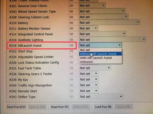

Mit dem FoCCCus kann man das ausschalten.
.jpg
@24adonis schrieb am 10. Dezember 2018 um 19:18:47 Uhr:
Dafür braucht man nichtmals FoCCCus, das geht auch im Bordcomputer...
@dtsf stört nicht die Berganfahrhilfe sondern einfach die Anfahrunterstützung auf gerader Strecke, welche ja eigentlich jedes Auto ab BJ 200X hat. Er findet die Anhebung der Drehzahl eben zu hoch. Ist aber allgemein Stand der Technik...mein ich...die Berganfahrhilfe kann man ja viel einfacher über das Menü des Bordcomputers unter Fahrerassistenz Systeme deaktivieren.
