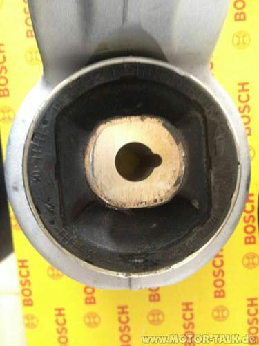

Hi ich hab von diesem Angebot http://m.ebay.de/itm/291037993391?txnId=1019253404019 die Querlenker geholt hab sie jetzt bekommen da steht aber als normaler Aufdruck 8k0 407 694 H drauf und eingestanst ist die Nummer 8k0 407 696c sollen die hydro Lager sein das Gummi Lager hat auch 75mm Querschnitt könnt ihr mir da bitte weiter helfen sind das jetzt die falschen oder?
LG
Hier noch ein Foto bitte um schnelle Hilfe soll nächste Woche eingebaut werden?
so sehen die alten aus http://www.motor-talk.de/.../...rad-querlenkertausch-t3161248.html?...
auf deinem Bild sind die geänderten Hydrolager zu sehen
ich wollt mir jetzt nicht den ganzen Treat durchlesen und nur kurz wissen ob die Teilenummer zu den richtigen Querlenker passen falls man die Vibrationen bei ca 120 Km/h hat.
Die neuen mit denen die Vibrationen weg sein müssten sind:
8K0407693R
8K0407694R
Ist das ok?

Also ich habe mir auch diese notiert. Allerdings wenn du 2-3 Posts drüber schaust werden auch die genannt: 8K0407696C, 8K0407695C
Scheint aber das gleiche zu sein. Bitte korrigiert mich falls dem nicht so ist.

Der Hinweis im ETKA lautet: "PR-Nr. A8U" Dies ist die "gehobene US-Ausstattung" im Audi-Slang auch "Highline" bzw. Produktaufwertung genannt. Es stellt auf den höheren Komfort ab und hat mit einer "höheren Karosserie" nichts zu tun.
Die neuen Führungslenker mit 75mm Hydrolager werden ab ca. MJ 2011 unter der TN 8K0 407 693 Q (oder S) für links und 8K0 407 694 Q (oder S) für rechts ab Werk verbaut.
Das Hydrolager als einzelnes Ersatzteil ist unter der TN 8K0 407 183 D verfügbar. Es passt NUR in die neuen Führungslenker mit 75mm Aufnahme. Die alten Führungslenker haben ein 65mm Gummi-Lager und lassen sich damit nicht umrüsten.
Im 3rd Party Zubehörhandel sollen auch 65mm Hydrolager zur Nachrüstung aufgetaucht sein, aber da wäre ich vorsichtig, was die Quellen angeht. Aufplatzende Lager o.Ä. Qualitätsmängel an der Radaufhängung sind kein Spass...

Hi also hab auch bei dem geholt sind nur die neuen Gummilager nicht die hydro frag am besten nach welche Teilenummer direkt auf den Gummi des Lagers steht da muss 8K0 407 183 D stehen dann sind es die richtigen alles andere sind Gummilager

Hmm die Teilenummer wäre eigentlich schon richtig der soll doch bitte nachschauen welche Teilenummer direkt auf den Gummi aufgedruckt ist dann weist du es genau wenn es die 8K0 407 183 D ist dann müssten es die richtigen sein
