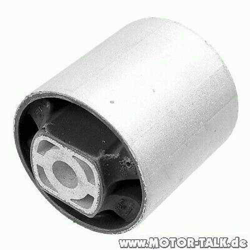

Gibt's ein Foto von den Teilen im ein und ausgebauten Zustand?
Original geschrieben von antera2000
Eine FRage hier, die neuen Hydrolager gibt's also auch original beim Freundlichen?
Ja! Teilenummern stehen 4 Beiträge weiter oben 😁
Und kann man die eventuell per Gebrauchtwagen Garantie auch gewechselt bekommen??
Hat da schon jemand Erfahrung gemacht damit?
Ja! Steht auch etwas weiter oben! Audi Gebrauchtwagen plus Bedingungen beachten (KM-Stand, Alter, Montage/Teile Regelung!)
Wie lange ist die Einbauzeit (ca. 2 Std)
und kann ich das auch in einer freien Werkstatt machen lassen, Ja!
Wer hat Erfahrungen mit den Einbaukosten hier und muss danach die Spur wieder neu eingestellt werden?
Nein, ist i.d.R. nicht erforderlich! (Überprüfung kann aber nicht schaden 🙄)
Ja, guckst du hier für die Neuen:
http://www.motor-talk.de/.../...g-dauerhafte-loesung-t3901250.html?...
oder das Bild in der Anlage zeigt die alte Ausführung (nur Lager, ohne den ganzen Lenker)
oder geb die o.g. Teilenummern in Google ein und schau dir die Bilder dort an...
