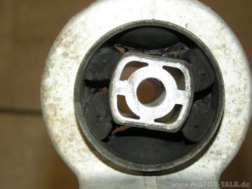

Hab heute nocheinmal mit meinem Freundlichen über das leidige Thema bezüglich der unteren Querlenker gesprochen.Ich habe seit Übernahme des Fahrzeugs wie viele andere hier im Forum dieses leichte aber äusserst lästige Vibrieren am Lenkrad bei Geschwindigkeiten um die 120kmh.Da meine Kiste schon längst ausserhalb der Garantie ist hab ich auch nie versucht dies bei Audi zu reklamieren ,weil ich mir deren lächerliche Methoden bzgl. Hunten etc. sparen wollte.
Wie ja bekannt ist verbaut Audi bei Reklamationen mittlerweile andere Querlenker die anders gelagert sind ,diese sollen ja fast immer zur Lösung des Problems führen.Leider konnte man diese Querlenker bisher nicht offiziell bestellen.
Heute hab ich jedoch die erfreuliche Nachricht vom Ersatzteillager erhalten dass nun auch endlich die "besseren" Querlenker im System gelistet sind.
Hier die Daten:
8K0 407 693R Fuehrungslenker HYDROLAGER links vorn
8K0 407 694R Fuehrungslenker HYDROLAGER rechts vorn
die Teile kosten pro Seite 147Euro netto
die normalen Lenker gibts immer noch zu kaufen und werden als METALL GUMMILAGER gelistet
Werde die Dinger in den kommenden Wochen bestellen und dann in meiner Werkstatt selbst einbauen.Audi will für den Spass nämlich 850Euro!!!!
Hoffe damit einigen von euch geholfen zu haben 😉

Ich hab gestern mal mein Rad abgenommen und den Führungslenker angeschaut und auch das Hydrolager mit einem Montiereisen auf Bewegung/Spiel untersucht, deshalb meine Frage hier, darf da Spiel in diesem Lager sein? Da es ja mit Gummi ummantelt ist? Oder wie kann man das feststellen?
Also das Lager gat die Eigenschaft schwingungen/Bewegungen abzudämpfen. Daher ist das Lager nicht hart, sonst wäre es aus Vollgummi, sondern gibt nach. Solange es nicht ausgeschlagen ist oder sp porös ist, dass es trocken ist, ist das Lager i.o. Wenn es trotzdem zum Vibrationen kommt, dann sind vermutlich schon viele Weichmacher aus dem Gummi oder es ist schon ein wenig ausgelutscht. Tüv technisch ist es aber dennoch i.o., daes nicht ausgeschlagen ist usw.

Diese Information ist so nicht richtig! Im ETKA (Audi Ersatzteilkatalog) wird zwischen einer Eignung beider Führungslenker (65mm Gummi und 75mm Hydro) bis 20.7.2009 und nach dem 20.7.2009 unterschieden. (Bei gleicher Teilenummer! Also auch für die alten Gummi-gelagerten Lenker!!) Also offenbar ein Fehler!
Viele andere 8K/8T hier im Forum mit MJ. 2008 (BJ. ab Sommer 2007) und MJ. 2009 (BJ. ab Sommer 2008) haben die neuen 75mm Hydro-gelagerten Führungslenker eingebaut. Passt!
Und die Vibrationen sind ebenfalls weg, siehe oben im Thread.
Also die TN: 8K0 407 693 R und 8K0 407 694 R bei Whipprecht in der Bucht oder bei irgendeinem anderen "Freundlichen" bestellen, einbauen (oder lassen) und sich am Erfolg der Aktion freuen! Bitte auch an die beiden neuen Sechskantmuttern denken (TN: WHT 000 785 B)
Die neuen Hydrolager einzeln gibt es übrigens auch (TN: 8K0 407 183 D)!
Aber die passen natürlich nur in die neuen Führungslenker mit der 75mm Aufnahme und werden sicher irgendwann einmal als Ersatz für die Hydros fällig...

Die geänderten Querlenker passen auch bei mir, 08/2007. Am Samstag hab ich sie eingebaut, jetzt ist Ruhe im Lenkrad. Ich hatte ab und zu Vibrationen, ob mit 18 oder 19 Zoll. mit und ohne Spurplatte, alles getestet. Die Vibrationen kamen und gingen je nach Wetterlage 😉
