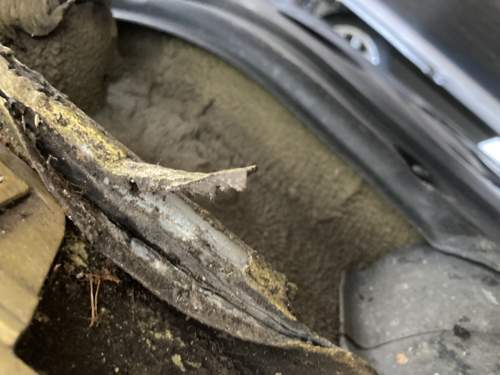

Moin zusammen,
mein Autohaus hat es wirklich geschafft eine Wagenheberaufnahme zu versauen.
Das war neben etlichen anderen Mängeln bei Übergabe nur der Gipfel des Eisberges.
Meine Frage an euch, wie bekomme ich hier möglichst den OEM Look wieder hin?

Da ist doch nur ein bisschen von dem überlackierten Sprühunterbodenwachs ab...da ist nix verbogen
Irgendwie muss man den Wagen doch anheben.
Welche Mängel hast du den noch? Meiner war absolut mängelfrei
Und was soll man da sehen?
Das ist kein Wachs, das lässt sich nicht überlackieren...es ist Unterbodenschutz.
Kaputt ist da aber nichts...

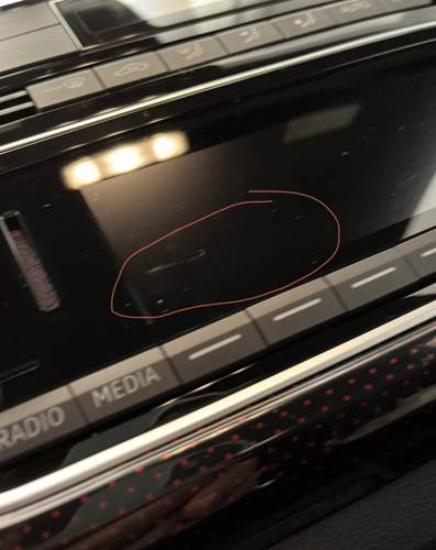

Kratzer im Multimedia Display

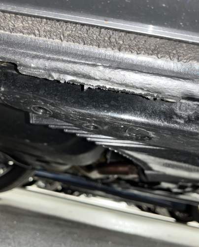

Wagenheberaufnahme

Das an der Wagenheberaufnahme ist nicht das Wachs sondern diese Kautschukartige Beschichtung.

BTW: der "Totalschaden" vom Anheben ist gelöster Unterbodenschutz. Das lässt sich langfristig beim Anheben nicht verhindern. Wenn es Dich stört: Spritz eine Ladung Patex Montagekleber unter den gelösten Unterbodenschutz, achte darauf, dass alles trocken und fettfrei ist, andrücken, über Nacht trocknen lassen und gut ist's

also ehrlich gesagt frage ich mich so bisschen, wieso hier alle sagen "da sei nich schlimm" oder "da is nichts". Mir helfen solche Antworten nicht. Die Steinschlagschutz-Beschichtung wurde beschädigt, und zwar in dem man den Teller der Bühne mit Gewalt drunter geschoben hat und er wohl nicht weit genug runtergedreht war. Die anderen Aufnahmen sind nämlich so wie es sein soll. Das ist weit weg von "normal" und erst recht bei einem neuen Auto…
Der Up GTI ist für mich tatsächlich ein "Vitrinenauto" - ich habe für den Alltag nen Corsa B - der letzte kleine GTI mit Verbrenner, daher hab ich ihn gekauft.
Woher die ganzen Mängel kommen: Die "Aufbereitungsfirma" des Autohauses, ist ein 400€ Job-Betrieb, die reißen die Folien runter und machen alles "schnell schnell", dabei sind diese Kratzer entstanden. Das in der Windschutzscheibe ist vermutlich durch so einen Metallschaber entstanden mit dem man die Klebereste eines Aufklebers der vom Werk von innen in der Scheibe genau an der Stelle (Fahrerseite) klebt. Das Auto hat nämlich im Fond und Kofferraum nichts, nämlich da wo diese Honks nicht am "werk" waren.
Ich will die Aufnahme OEM Look haben, nicht iwas drüberkleistern. Wenns n Gebrauchter wäre, würd ich einfach Seilfett o.ä. drüberschmieren.
