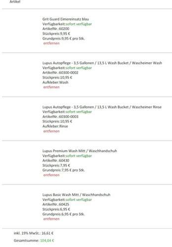

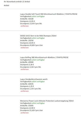

PS: hab die Einkaufsliste mal bei Lupus erstellt (Fotos davon anbei). Die Auftragsschwämme gibts auch als Gratisartikel je 50€ Einkaufswert! Einfach den Gratisartikel in den Einkaufskorb packen! Momentan gib es die 20L-Eimer nicht -ausverkauft. ich denke da kommen aber bald wieder neue ins Lager.
Lupus-seite1
Lupus-seite2
Das nenne ich mal einen Service. 😁

kann man leider echt "bescheiden" abspeichern...
ich wollte das einfach nur noch mal posten, da sie ihre Einkaufsliste nur häppchenweise postete... 😉
Danke für eure Antworten. Allerdings ist da ja nun im Einkaufskorb eine Versiegelung, ich wollte ja nun das Collinite Wachs nehmen.
Was war denn verkehrt an meiner Einkaufsliste? Ganzen Tücher alle bei Wizard of Gloss, rest bei Autopflege und die paar Poilierschwämme bei Lupus.

Also gibs nix an meinem Einkaufskorb auszusetzen ja? Weil hier ja nun was ganz anderes vorgeschlagen wurde mit einer Versiegelung..
