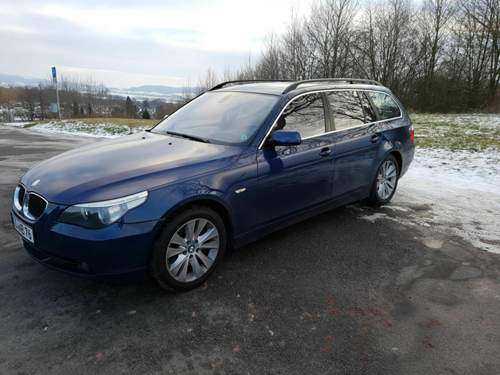

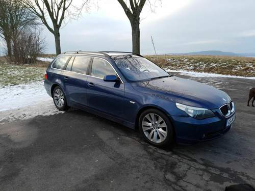

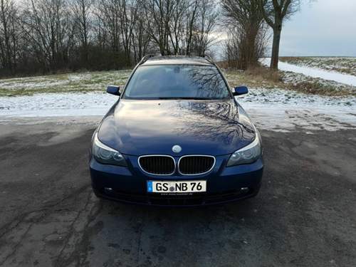

So hier noch mal ein paar Bilder. Auf extra waschen habe ich bei den Temperaturen allerdings verzichtet.

Tolle ausstattung mit sitzbelüftung. echt top!
Jau, top ausgestattet. Glückwunsch wenn alles funktioniert😉
Sind das schon die sogenannten Komfortsitze? Steht zwar was von aber da geht doch noch mehr oder?
