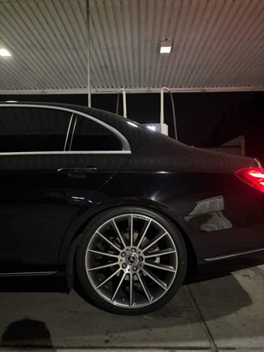

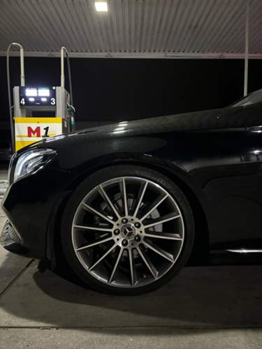

Hallo allerseits,
Ich habe mir einen gebrauchten zugelegt. Laufleistung 115Tausend E220d. Lückenlos checkheft gepflegt.
Leider hat der Vorbesitzer die Federn austauschen lassen um das Auto tiefer zu legen. Diese mussten durch ein Gutachten dann auch abgesegnet werden weil er nicht durch den TÜV kam. So zeigen es die Dokumente. Es scheinen 18 Zoller montiert zu sein.
Nun habe ich aber eine E Klasse gekauft für den Komfort, nicht für das Aussehen alleine. Die Feder quietschen sogar leise bei Straßenerhebungen - das ist für mich ein NO GO. Die Originalen hat er leider nicht mehr. Jetzt müssen neue her.
Gibt es dort etwas was ich beim Kauf beachten muss? Gibt es irgendwelche speziellen Federn? Welche die besonders weich Federn? Oder kommt es am Ende nur auf die Qualität und Langlebigkeit an und die meisten Federn sind vom Gefühl her gleich.
Wie hoch ist eigentlich der Kostenpunkt für diesen Fall? Ich habe gesehen, dass Federn nicht so teuer sind - etwas 30-50€ pro Feder. Ist der Einbau beim freundlichen in der freien ebenfalls so kostengünstig?
Könnt ihr anhand der Bilder erkennen Wv Millimeter der Tiefergelegt wurde? Ich will da 19 Zoller keskin vielspeichen Felgen draufhauen - bin mir aber nicht sicher ob das mit der tieferlegung klappt. Bin totaler Laie was das angeht.
Ich gebe nochmal die FIN mit falls ihr da irgendwas rauslesen müsst an Infos um die Frage beantworten zu können. Ps: wer schon drüber schaut: bin ich mit 24.000€ gut dabei gewesen preislich?

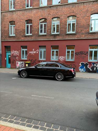

Ich finde das erschreckend wie hoch der ist.
Der Wagen steht eindeutig zu hoch. Da war der Mechaniker und/oder der Teileverkäufer wohl zu blöd zum zählen.
Man geht nicht nach Farbcodes. Das geht zu 99% in die Hose. Wichtig ist die Ausstattung. Basierend darauf werden Punkte gezählt um das korrekte Gewicht und somit die korrekten Federn zu ermitteln. Das sollte umgehend reklamiert werden. Ist ja peinlich.

Ich lasse die Federn jetzt zurück bauen auf die tieferlegungsfedern und hoffe einfach nur dass es dann passt weil sonst muss ich mir echt was einfallen lassen
Hier Infos zu den tieferlegungsfedern. Könnt ihr anhand dessen schon aus Erfahrung oder wissen beurteilen ob die amg Felgen da passen? Laut TÜV Bericht ist alles gelassen was auch serienmäßig zugelassen ist. Sprich diese eine Liste von Mercedes mit den felgengrößen für den w213 stellt da welche Felgen als serienmäßig zulässig sind und gelten richtig?
Aber komischerweise meinte ein schrauber dass das knapp werden könnte bzw. Die Stoßstange oder das Radhaus beschädigen könnte

Ich war beim TÜV und die haben sich das angeguckt. Mit der Tieferlegung sollten die 20“ Felgen kein Problem darstellen.
Ich war aber auch bei Mercedes und wollte die Federn reklamieren.
Sowohl der TÜV als auch Mercedes Mechaniker haben ganz klar bestätigt, dass das Auto viel zu hoch steht und dass das nicht normal sei .
Mercedes hat das Auto auf die Bühne gestellt und die Federn kontrolliert und die Teilnummern noch mal mit der Rechnung verglichen und die Farbcode verglichen und es sind wirklich die richtigen eingebaut. Also stellt sich nur noch die Frage ob die Federn richtig eingebaut wurden.
Mein freundlicher hingegen hat wahrscheinlich öfter Steuerketten von V6 Motoren und sonstigen Monsterkarren gewechselt als viele Werkstätten Federn gewechselt haben und er betont auch immer wieder. Das ist eigentlich unmöglich sein kann, dass er da ein Fehler gemacht hat weil man kann da echt nicht viel falsch machen beim Einbau von Federn.
Beide Seiten behaupten, sie wären nicht schuld. Ich bin natürlich der Leidtragende. Den freundlichen würde ich nicht anzeigen. Da ist noch eine Freundschaft dahinter. Mercedes hingegen ist schwer anzuzeigen, beziehungsweise rechtlich vorzugehen, da die Nummern verglichen wurden mit dem System und die Teile richtig sind. Ich weiß auch nicht weiter.
Ich werde jetzt die vier dann morgen wieder zurück bauen lassen und dann wird er sich noch mal die Federn angucken. Mercedes bestellt gerade noch mal neue baugleiche Federn, damit die ausgebauten auch noch mal mit denen verglichen werden und dann ist die Sache hoffentlich durch.

Ich habe jetzt erneut die Tieferlegungfedern von vorher einbauen lassen und die vermeintlich originalen Federn ausgebaut.
Die neuen Felgen passen übrigens perfekt und haben noch genug Platz. Das hätte man vorher auch ausprobieren können aber mir wurde seitens Mechaniker und TÜV der Eindruck vermittelt, dass es es wahrscheinlich nicht passen würde.
Interessant ist, dass die Federung nun weicher ist als mit den angeblichen Komfortfahrwerk Originalfedern. Das Auto ist auch nicht mehr so wackelig und sitzt viel besser und sicherer auf der Straße. Das fahren macht nun wirklich Spaß und gut sieht es auch aus.
