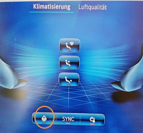

Nur das Thema gewünschter Soft-Button Lenkradheizung: Habe ihm nun gesteck, daß das Abstreiten, daß es solch eine Software für mein Modell nicht gibt, falsch war (trotz div. Zitate u. Bestätigungen ab 445 aus MT). Nun ist er im Klima-Menü vorhanden. Ja, dann wäre das jetzt mit dem Update gekommen. Und genaus das (ab 445) habe ich ihm beim letzjährigen Service bereits mitgeteilt u. wurde ins lächerliche verschoben.

Hast Du damit den Softkey für die Lenkradheizung im Display und den Waschanlagenmodus bekommen?
Ja, aber der Softkey für die Lenkradheizung ist im Klima-Menü.
Den Waschanlagenmodus hatte ich bereits (E316...)
Lenkradhzg.
