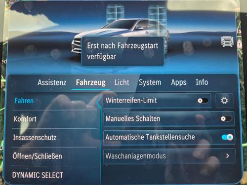

Bei meinem C220d mit Auslieferungsdatum 09.07.2025 sind die Punkte
- Waschanlagenmodus
- Lenkradheizung schaltbar im Klimamenü
vorhanden.
