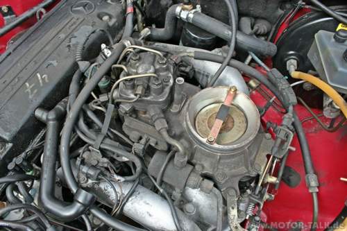

Luftfilter is ab! Alles problemlos .... Mann mann ich muss es einfach nur wagen ... Probieren geht über studieren ...
Aber oft ist es so wenn ich es einfach >mache< ... dann geht was kaputt.
In dem Fall ist alles heil geblieben. Mengenteiler-Einheit & Co. sind sowas von verdreckt ... werde Bilder machen. Es ist ein grausiger Anblick, so schwarz ... Werde es so gut es geht säubern und im Sommer vielleicht echt mal eine Motorwäsche oder so machen. Andere machen das auch und nix passiert 😕
Es ist zum Heulen wie beschissen verdreckt da alles ist ...
Das sind 25 Jahre Öl, Staub, Insekten & Co. ....
Bin völlig planlos. Man sieht vor lauter Öl kaum was, vorallem ich ...

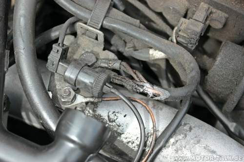

Was mir aufgefallen ist seht ihr gleich beim ersten Bild. Diese Massekabel (was sind das für welche)? Sehen nicht gut aus...
Ansonsten habe ich nichts entdecken können, alle Schläuche scheinen zu sitzen ...

Comp1-img-5046
Comp1-img-5044
Comp1-img-5045
+12
Für mich sieht das irgendwie aus als wäre da etwas nicht ganz dicht... meinen Motor mache ich nicht sauber, aber bei der ZKD Aktion war mein Motor nur etwas staubig aber nicht so ne Pampe. Allerdings Vorsicht mit Motorwäsche Wasser und Elektrik haben sich noch nie so vertragen, also nicht direkt auf Zündverteiler oder so gehen.

Am 4. Zylinder sehe ich z.B. seitlich am Kopf eine glänzene Ölschicht... Vorne ist alles trocken soweit...
Vieleicht passt es da hinten nicht so ganz.
Aber wie gesagt, ich denke der Motor wurde seit 25 Jahren bzw. 247.000 km nicht ein mal geputzt und da finde ich es klar, dass es ein wenig ölig und dreckig ist. Ich denke Kurbelgehäuseentlüftung hat dazu auch sehr ordentlich beigetragen.
ZKD sieht aber soweit gut aus, keinerlei Kühlwasserverlust und bei der Einfüllöffnung sieht alles top aus (beim Öl auch).
Motorwäsche wenn dann bei SONNE + WÄRME und dann ordentlich trocknen lassen ...
Bin selbst bei der Außenreinigung sehr vorsichtig aber möchte diesen Schmutz endlich weg haben.... Bei allen anderen glänzen mengelteiler & Co. und bei mir ist so ne Pampe drauf 🙁

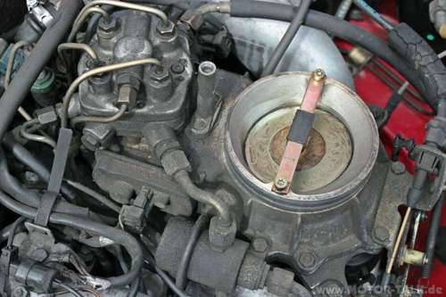

Das "dreht kurz hoch" erinnert mich an das Erlebnis von einem Freund, der gerade ein LMM Poti (mehrfach) tauschen musste (EvilErnie, auch hier im Forum).
Wenn man mitten im Betrieb das LMM Poti abzieht passiert genau das: Der Motor dreht einmal hoch und fällt dann unter die normale Leerlaufdrehzahl in den Notlauf. Wenn man mit abgezogenem Poti startet passiert das gleiche.
Also ist vielleicht dein LMM Poti schrott, oder - zwar selten aber nicht ganz auszuschließen - das KE-Steuergerät.
Vielleicht mal als Test LMM Poti abziehen und starten. Passiert dann das gleiche?
Ein Multimeter wäre hier wie ich schon gesagt habe nicht verkehrt... Poti durchmessen und schon hat man wieder eine Sache mehr.

Werde die Tage auch mal nachm LMM Poti schauen, wenn ich es unter dem ganzen Dreck finde. 🙄
Multimeter sollte echt noch her, ich frag mal in der Verwandschaft vllt. hat ja jemand eins.
Habe auch noch zwei Videos vom Motorraum, denke das ist eine gute Ergänzung zu den Bildern. Da sieht man dass der wirklich ein wenig ölig ist. Vielleicht auch altes Öl auf jeden Fall doch mehr als bei anderen ....
Lade die auch noch hoch.
Das Poti hat du ja oft genug photografiert 😉

Hast Du Dir das schwarze Kunststoffunterteil vom LMM angeschaut,das hat ganz gern mal einen Schaden,ich hatte mal eins mit Riss kaum zu sehen,erst aufgefallen als der Dritte den Ansaugtrakt überprüft hat.
Die Symtome passen zu Deinen zuletzt soff er komplett ab.
