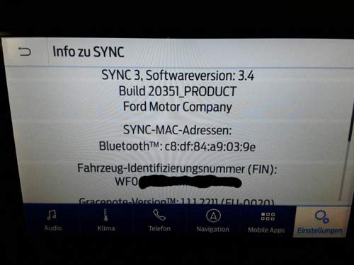

Hab gerade das Update Bulid 20351 mit dem Syn3Updater geladen und dann installiert.
Ausgehend von der Version 3.4 - Build 20192 und unter Beibehaltung der aktuellen Karten war das Update nach ca. 20 Minuten abgeschlossen. Nachdem die Version 20192 die Kima - Steuerung über das Display bereitgestellt hat, ist diese Funktion mit dem neuen Update nicht mehr vorhanden.
In meinen Augen ist das Fehlen der Klima - Steuerung über das Display zu verschmerzen.
@herrhausk schrieb am 26. Februar 2021 um 12:45:33 Uhr:
gleicher Werdegang.
Bei mir (2016ner) ist die Klimasteuerung noch da, hatte sie aber eh schon von Beginn an mit Forscan freigeschaltet.
Was mir aber an der aktuellen Build 20351 gefällt, ist die Tatsache das das Flackern das ich bei allen getesteten Versionen nach der 20192 hatte nun fast verschwunden ist.
Bei mir ist es kaum noch wahr zu nehmen und tritt auch nur noch selten auf.
Wenn dann auch nur beim Wechseln von Nacht- auf Tagmodus.

Das hört sich sehr interessant an. Das Flackern bei der 20192 nervt schon ganz schön. Kannst Du mal schauen, ob das Menü zum Deaktivieren der adaptiven Helligkeit wieder vorhanden ist? Wenn ja, kann man das ja deaktivieren und das Flackern sollte ganz verschwinden.
Gruß Hue
der Menüpunkt (Autodimmen an/aus) ist nach wie vor nicht mehr da, leider.
