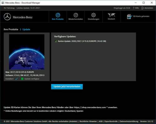

Hat generell schon jemand in jüngster Zeit versucht, per Reset Trick seine Karten upzudaten? Ich versuche es nun seit einer Woche und hab das Update am DLM erfolgreich gemacht und dort auch aktiviert, nur die Aktivierung im Auto will einfach nicht funktionieren.

Ja. Funktioniert noch
Bei mir hat es auch funktioniert ( 23.12.2020 )
Welche Kartenversion hast Du bekommen, Maps V15?
Komme aus dem W176 Bereich mal zu euch rüber.
Interessanter Thread hier, danke an alle beteiligten.
Musste zwar auch 2 x resetten, aber hat geklappt.
Habe resetted, den Einrichtungsassistenten gemacht, die Einstellungen die ich zuvor auf die Garminkarte gespeichert hatte wieder ins Radio importiert und danach die Navigation gestartet, Warnmeldung abgewartet, bestätigt und dann das Radio ausgemacht und ran an den PC.
Morgen steht der Download des Kartenupdates für den W176 an (V9 2017/2018 -> V15 2020/2021).
Kann ja ein paar Stündchen dauern ...
Kartenupdate
Berichte bitte dann ob alles funktioniert hat, auch im Fahrzeug

Hallo zusammen, habs heute wieder mal probiert. Maps v15 runtergeladen aber wieder Aktivierungsfehler. Werde es jetzt ein paar Tage probieren und dann wohl das backup wieder draufspielen. Schade...
