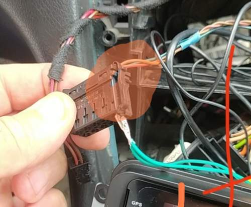

Ich habe eine C-Klasse W203 C220 CDI vor einer Woche gekauft. BJ 2001 Classic.
Ein anderes Radio war vom Vorgänger schon verbaut. Als ich das Radio ausbaute habe uch festgestellt das er das Zündungsplus vom Handschuhfachlicht abgezweigt hat und das ich 3 ISO-Stecker habe . Bei dem einen waren nur 2 Kabel angeschlossen.
Habe das neue Radio eingebaut. Und dann stand ich vor folgendem Problem. Das Radio ging nicht an.
Das radio ist es : http://www.ebay.de/itm/301999992
Im Radio ist ein Can- Bus- Adapter doch leider ging das Radio trz nicht an.
Habe es dann mit dem normalen ISO stecker dann gemacht und vom Vorgänger das Zündungsplus benutzt.
Leider funktioniert aber die Lenkradbedienung nicht .
Habe 2 Ader am normalen ISO- Stecker vom Radio . Da steht drauf Key 1 5V und Key 2 5V
Doch die tasten funktionieren trz nicht.

Sind die 3 kabel auf bild für lenkrad taster?
Img-20220923
Die verdrillte Leitung sollte der canbus sein, darüber senden auch die Tasten.
Wenn das Radio ansonsten funktioniert, also Licht rückwärtsgang, ein-aus funktioniert, so ist die Verkabelung des canbus korrekt.
@peugeot Jetzt kommt die Erklärung und sorry schon einmal 1000fach ICH BIN EIN TROTTEL!
Für alle die auch Verzweifeln und nicht dahinter kommen, warum die doofen Tasten nicht angelernt werden können, trotz Can-Bus und alles....
Bei mir war folgendes der Grund: Kombi-Instrument nicht korrekt angelernt.
Originales KI wieder eingebaut und zack...alles funktioniert. (naja fast alles...aber dazu gleich mehr)
Tausend dank an Alle die mich nicht aufgegeben haben und sorry wem ich auf die Nerven gegangen bin.
