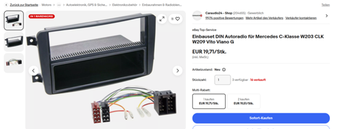

ich hab' nen W203 Vormopf mit einem Audio10CD. Da das Gerät nur wav's abspielen kann, von denen bedauerlicherweise ja immer nur 'n paar' auf eine CD passen, spiele ich mit dem Gedanken, was neueres einzubauen, also 1DIN-Größe, mir schwebt da evtl. das Blaupunkt BPA 1124DAB-MP3 oder ähnlich vor.
Reicht da ein Einbaukit mit Kabelsatz wie auf dem Foto, oder muß ich noch paar andere Sachen beachten?

Hey,
einfach kaufen und anschließen, fertig.
Aber hol Dir doch lieber gleich ein DIN 2 mit allem schnickschnack :0)

Moin.
Welches Boxensystem ? Bei Bose z.B. is es leider nicht anschließen und fertig.

Hey,
wenn es die Avantgard Ausstattung ist (steht meist auf dem Knüppel), dann wird vermutlich ein Bose System verbaut sein, wenn Classic oder Elegance dann nicht.
Falls Bose, das verwendet ein Lichtwellenleiterkabel. Wollte auch ein Radio nachrüsten, habe dann das LWL Kabel gesehen und ohne viel Aufand geht da ein neues nicht dran.
moin, ist -wie weiter oben schon erwähnt- 'n Classic.
baue heute ein Radio (JVC irgendwas mit Bluetooth, DAB, usw.) ein. Lenkradfernbedienung ist 'ne schöne Spielerei, aber 65 Taler für den Kabelsatz mach' ich vielleicht später mal...
Warum rüstest nicht einfach Bluetooth für das Audio10 nach und koppelst das mit dem Smartphone?
