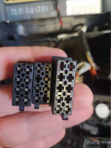

Guten abend,
Ich habe eine C-Klasse W203 C220 CDI vor einer Woche gekauft. BJ 2001 Classic.
Ein anderes Radio war vom Vorgänger schon verbaut. Als ich das Radio ausbaute habe uch festgestellt das er das Zündungsplus vom Handschuhfachlicht abgezweigt hat und das ich 3 ISO-Stecker habe . Bei dem einen waren nur 2 Kabel angeschlossen.
Habe das neue Radio eingebaut. Und dann stand ich vor folgendem Problem. Das Radio ging nicht an.
Das radio ist es : http://www.ebay.de/itm/301999992
Im Radio ist ein Can- Bus- Adapter doch leider ging das Radio trz nicht an.
Habe es dann mit dem normalen ISO stecker dann gemacht und vom Vorgänger das Zündungsplus benutzt.
Leider funktioniert aber die Lenkradbedienung nicht .
Habe 2 Ader am normalen ISO- Stecker vom Radio . Da steht drauf Key 1 5V und Key 2 5V
Doch die tasten funktionieren trz nicht.
Kann mir jmd beantworten:
Für was der dritte Iso- Stecker soll
Wie ich die Bedienung vom Lenkrad realisiere
Es wäre echt nett wenn mir jmd helfen könnte
Vielen Dank im Vorraus

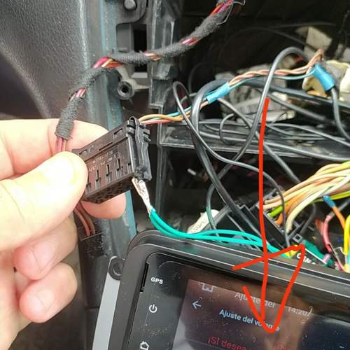

Hallo!
Ich habe ein Erisin 8" gekauft. Es funktioniert gut, aber die Lenkradfernbedienung lässt sich nicht anschließen. (integrierter CAN-Bus) kann mir jemand helfen?
Es ist ein Mercedes 220 CDI Baujahr 2003 W203
Vielen Dank.
Radio funktioniert einwandfrei bis auf die Lenkrad Tasten.

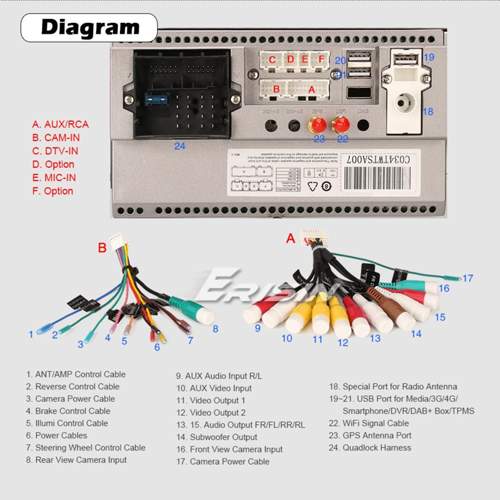

Hallo
Erisin bietet einen Fahrzeugspezifischen Can-Bus Adapter an, hast du den mit gekauft?
Ohne den geht nichts….
Hallo, danke fur die antwort. Nein, laut Verkaufer ist nicht notwendig. Es ist integriert
Also ich hatte vor ein paar Jahren zwei mal Radios von Erisin eingebaut und die Can Bus Adapter extra dazu gekauft, ohne geht die Lenkradfernbedienung nicht.
Der könnte passen aber frag nochmal beim Verkäufer nach
https://www.ebay.de/itm/313503668465?...
Hab ich aus der Verkäufer Beschreibung kopiert
„- Unterstützt Lenkradfernbedienung, Fahrer kann das Produkt einfacher und sicherer bedienen.“
…Steht nichts von Can Bus integriert
This unit has built-in CanBus decoder, the CanBus decoder is in the body of the unit, you can't see it. It does not need to be bought separately.
Dieses Gerät verfügt über einen eingebauten CanBus-Decoder, der CanBus-Decoder befindet sich im Gehäuse des Geräts, Sie können ihn nicht sehen. Es muss nicht separat gekauft werden.
