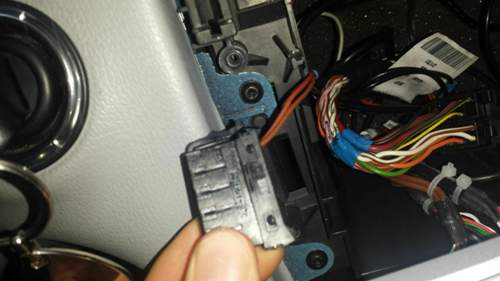

Ein anderes Radio war vom Vorgänger schon verbaut. Als ich das Radio ausbaute habe uch festgestellt das er das Zündungsplus vom Handschuhfachlicht abgezweigt hat und das ich 3 ISO-Stecker habe . Bei dem einen waren nur 2 Kabel angeschlossen.

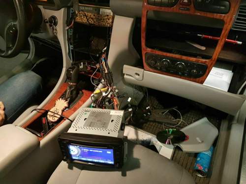

Habe das neue Radio eingebaut. Und dann stand ich vor folgendem Problem. Das Radio ging nicht an.
Das radio ist es : http://www.ebay.de/itm/301999992
Im Radio ist ein Can- Bus- Adapter doch leider ging das Radio trz nicht an.
Habe es dann mit dem normalen ISO stecker dann gemacht und vom Vorgänger das Zündungsplus benutzt.
Leider funktioniert aber die Lenkradbedienung nicht .
Habe 2 Ader am normalen ISO- Stecker vom Radio . Da steht drauf Key 1 5V und Key 2 5V
Doch die tasten funktionieren trz nicht.

Für was der dritte Iso- Stecker soll

Weiß einer zufällig für was dieser iso stecker gut ist. Da sind nur 2 Adern angeschlossen
also bei der Zuleitung, die bei meinem "China-Knaller" dabei war, geht der Anschluss vom dritten Stecker auf den CAN-Bus Dekoder. Wäre dann also CAN high und CAN low. ABER, mein Wagen ist von 2005 und hat einen Quadlock-Anschluss, weshalb ich diesen Kabelsatz nicht verbaut habe. Ob die Belegung so stimmt kann ich dir also nicht garantieren. 🙂

Den iso Stecker mit die 2 Anschlüsse muss zum Can Decoder was beim Radio dabei war.

Guck mal in die FAQ's. Ohne diesen 2 poligen Stecker C (Chan) kann das Fahrzeug nicht mit dem Radio kommunizieren. Also keine Lenkradfernbedienung und kein Zündungssignal.

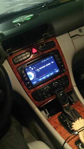

Also das Radio ist top funktioniert einwandfrei . Musste einen extra can bus adapter fürs Radio kaufen aber habe ich vom Radio Hersteller erstattet bekommen.
Als ich den Adapter gestern eingebaut habe hat es einwandfrei funktioniert . Beim adapter waren 3 adern die ich anschließen musste
Einmal GND
Key 1
KEY 2
Im Bordcomputer steht nur Audio in Fett geschrieben.
Im Radio die Tasten noch programmiert und dann hat es einwandfrei funktioniert.
Bin mit dem Radio echt zufrieden.
Edit: heute morgen bei -5 Grad Funktionieren die Tasten nicht mehr . Wahrscheinlich ist die Lüsterklemme locker muss alles wieder ausbauen 🙁
