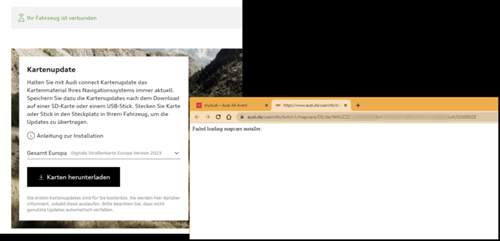

Servus,
ich habe auch das "Failed loading mapcare installer." Problem mit der 2023ger Karte.
Sind vielleicht alle User bestimmter Modelljahre (2018-2020, MIB2) betroffen (ich habe MY 2018 mit 'kleinem' Navi).
@v6-leo, bei dir geht's. Hast du >=2021?
Und nein, liegt nicht an Java. Die jnlp-Datei lädt gar nicht erst herunter. Java als Browser-Plugin existiert ja gar nicht mehr.
Hat mal einer den Support angeschrieben? Da meine Connect-Dienst abgelaufen sind bin ich auf den Download angewiesen

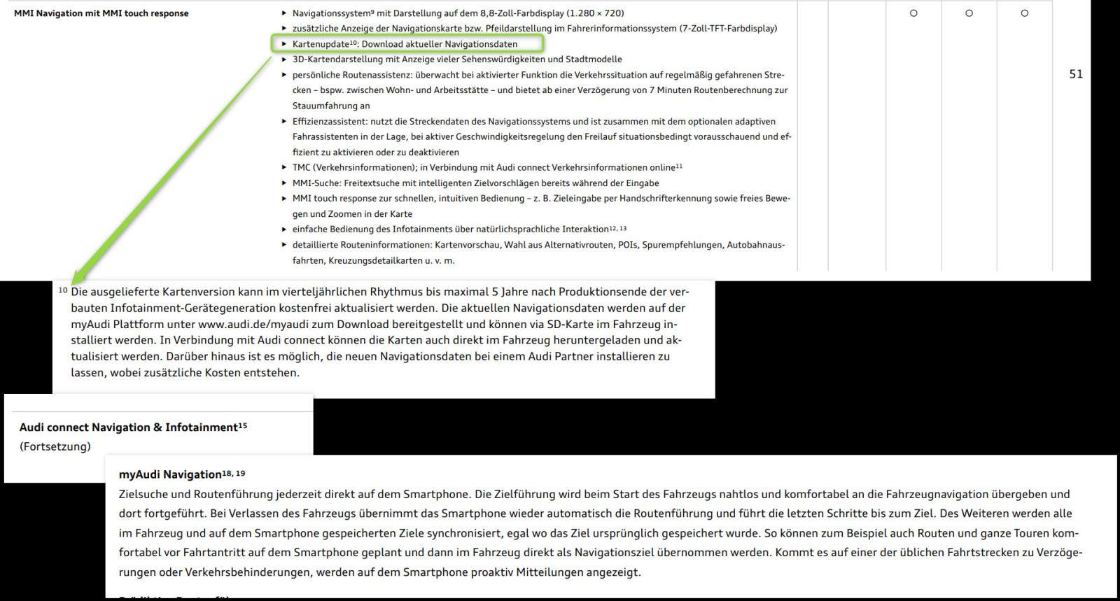

Die Preisliste 2018 sagt: "Die ausgelieferte Kartenversion kann im vierteljährlichen Rhythmus bis maximal 5 Jahre nach Produktionsende der verbauten Infotainment-Gerätegeneration kostenfrei aktualisiert werden. Die aktuellen Navigationsdaten werden auf der myAudi Plattform unter www.audi.de/myaudi zum Download bereitgestellt und können via SD-Karte im Fahrzeug installiert werden."
--> 2021 wurde MIB2 beerdigt, sollt also bis 2026 supported werden
2023-05-28-11h47
Ich habe modelljahr 2023
Für meinen 2019er kann ich auch nichts runterladen.
"Failed loading mapcare installer"
Echt traurig.
Update hierzu:
Ich hatte letzte Woche mal ein Ticket beim digitalsupport eröffnet.
Vom Audi connect Kundenservice (Teleperformance Hellas) kamen folgende spannende Aussagen nach einigem hin und her.
Antwort 1:
"Ihr Fahrzeug ist älter als 3 Jahre alt, was bedeutet, dass Sie sich mit einem verifizierten Audi Händler in Verbindung setzen müssen, um Ihre Navigationskarten zu aktualisieren."
Antwort 2:
"Nach einer Überprüfung Ihrer Fahrzeugdaten, konnten wir einsehen, dass Ihre Lizenz "Navigation & Infotainment" Abgelaufen ist.
Um neues Kartenmaterial beziehen zu können, ist es jedoch erforderlich die Lizenz "Navigation & Infotainment" aufzuweisen.
Diesen können Sie im Function on Demand Shop erwerben."
Ich habe darauf hingewiesen, dass laut Preisliste vom MY 2019 ein Upgrade kostenlos bis 5 Jahre nach Produktionsende der verbauten Infotainmentgeneration über myaudi.de versprochen wurde (Connect Lizenz nur für Update direkt aus dem Auto heraus notwendig).
Nachdem ich eine genaue Beschreibung + Screenshots übersenden sollte liegt's jetzt beim 2nd oder 3rd Level Support.
Ich bin gespannt
Die Antwort vom "digitalsupport" klingt eher nach "Wir wissen es gerade nicht besser". Dass die Bereitstellung von Kartenmaterial an diese Navigation & Infotainment-Lizenz gebunden sein soll glaube ich nicht. Das würde doch sonst bei der Beschreibung des Umfangs der Lizenz mit aufgeführt werden.

jepp, sehe ich auch so.
Anbei Screenshots der alten Preisliste.
Inklusive der Erklärung, was "myAudi navigation" ist -> nicht die Navigation an sich
https://img.motor-talk.de/KVSawh9tC3v2Tt4l.10.jpg
Preisliste MY2019
so, 2 Wochen später kam eine Antwort vom Audi Support, das Problem sei gelöst.
Und siehe da: Ich kann die 2023ger Version jetzt herunterladen.
Ggf. klappts bei euch jetzt auch.
