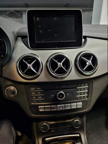

Hallo an alle. Ich habe ne B Klasse Bj 2017. Habe auch noch die Navikarte von 2017 drin. Gibt es dafür ein Update? Mercedes will 160 Euro für ne neue Karte.
Habe mir eventuell auch überlegt ein neues Navi mit Touchscreen, DAB etc einzubauen nur kenn ich mich nicht aus welche Möglichkeiten es da gibt. Hatte schon rum gegoogelt aber bin mir unsicher welches das richtige wäre bzw auch wirklich kompatibel mit dem Auto is. Hat da jemand Erfahrung und ne Kaufempfehlung für mich? Mfg Markus.

Ich habe in der Mittelkonsole zwei USB Anschlüsse ohne dieses Smartphonezeichen.
Baujahr 2015, also Mopf.
Über Mercedes kann man eine solche Freischaltung (ja, furchtbar teuer) kaufen und zuvor mit seiner Fahrgestellnummer prüfen, ob es möglich ist. Da kommt bei mir raus, dass es nicht geht.
Ich komme jetzt nicht auf den Ausstattungscode, der dafür wohl nötig ist.
Wenn ihr das bei mir dennoch freischalten könnt ... hey, was wollt ihr trinken

Es gibt Coder die sowas sicherlich hinbekommen, ich zähle nicht dazu.
ich kann dir aber grob sagen ob es eventuell möglich wäre.
Mach trotzdem ein Foto von der Mittelkonsole sowie vom Ausgang dieses geheim Menü:
- Das Audio20 einschalten und warten bis es bereits ist
- Gleichzeitig die folgenden Tasten am Gerät drücken: "Auflegen", "Stern", "3"
- Wenn das "Menü" sich öffnet, die Tasten wieder loslassen
- Anschließend kann man die Infos unter "Version Information" ablesen
