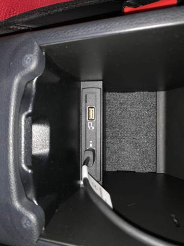

Gemäß Deinen Angaben sollte es klappen. Ist in der Mittelkonsole der Anschluss mit den zwei USB-Buchsen vorhanden? siehe Bild

Hallo Micky,
ja sollte klappen. Habe mich durch den halben Thread gewühlt. Die beiden USB ports inkl Symbole habe ich auch :-).

Der blaue China OBD Dongle hat nun auch in Bonn funktioniert. Danke an alle für diesen wirklich grandiosen Thread.
Info zum Auto an dem es geklappt hat: MB 180d Shooting Brake mit ntg*1, hw Version 07, sw beginnt mit 17..., USB Anschluss in der Armlehne inkl. Handysymbol

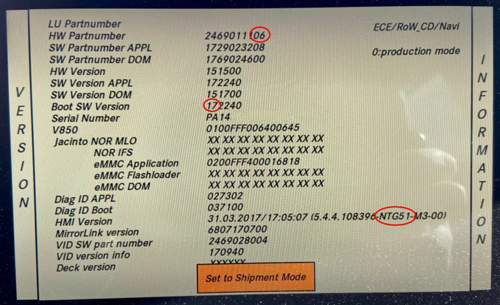

Wie kann man sw und hw auslesen?Habe einen MB 180 Shooting Brake,Baujahr 2016, NTG5.1 und die USB mit Beschriftung sind auch vorhanden.

@micky112 schrieb am 21. Februar 2021 um 17:57:40 Uhr:
es soll sich beim NTG 5.1 wohl bei den HW Partnummern mit 06 oder 07 am Ende und bei Boot SW Versionen mit 15, 16 oder 17 mit dem China OBD Stecker freischalten lassen.
Die ersten beiden Ziffern der Boot SW Version sollen dabei Auskunft geben, was möglich ist:
14 - SW Version nicht kompatibel
15 - Apple CarPlay möglich, jedoch Android Auto nicht
16 oder 17 - Carplay / Android Auto beides möglich
18 - SW Version nicht kompatibel
Ich war im Bekanntenkreis schon öfter mit meinem blauen OBD Stecker erfolgreich.
Micky
HW Version 162300
Bei SW APPL und SW DOM auch beides 16......
Nur bei partnumber steht was mit 24..... und 17..... am Anfang aber mit Endung 06,07.
Ein Bild von Dir wäre hier sinnvoll.
HW Partnummer ...06 oder ...07 am Ende passt.
Etwa in Höhe des „E“ von „VERSION“ am linken Bildrand findest Du die „Boot SW Version“, wie oben beschrieben. Wenn hier 16... oder 17... am Anfang steht, dann sollte es mit dem blauen China Stecker über OBD gehen.
So sieht es beim NTG 5.1 bei unserer A-Klasse aus:
Carplay NTG 5.1
