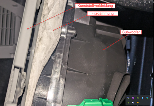

Doch, Subwoofer ist hinten links unter der Innenverkleidung platziert. Allerdings vibriert die Verkleidung bei hoher Lautstärke mit starkem Bass. Mir ist noch nichts eingefallen wie man das verbessern könnte.

ggfs. Gummi-Unterlegscheiben zwischen den Verschraubungen platzieren?
Vielleicht hat mein Händler noch eine Idee wegen dem vibrieren, ansonsten werde ich die Abdeckung mal abnehmen und schauen ob hier zusätzliche Gummischeiben Platz haben, ist eine gute Idee...

Also je nachdem was da vibriert.
Wenn's Blech ist, kann man Bitumen Matten dran kleben, die Vibrationen minimieren. Könnte man auch an Verkleidung. Sind nur relativ schwer und dann vlt an die Verkleidung nicht so große.
Den Lautsprecher an der Verschraubung dämpfen kann schon auch helfen, aber ich gehe doch irgendwie davon aus dass ein Sub wenn schon mit BO entwickelt wenigstens bereits gedämpft montiert wird. Bzw entkoppelt.
Wie gut ist der Equalizer im Radio? Vlt kann man die entsprechende Frequenz auch runter regeln um das etwas zu entschärfen.

Was man im Video auch gut sieht, ist die Möglichkeit der Dämmung, vielleicht wäre das etwas für @kestndoafa zumindest um den Sub herum.
Die perforierte Kunststoffabdeckung direkt vor dem Subwoofer vibriert, obwohl da schon so eine Art Filzdämmmatte dazwischen ist soviel ich das sehen konnte. Wenn man mit dem Finger dann gegen die Verkleidung drückt, wirds besser.
Und ja, eventuell hilft auch den Equalizer einstellen, werd ich dann versuchen ob das was bringt. Alles zu dämmen wie in dem Video bringt klangtechnisch sicher die besten Ergebnisse, ich wills aber nicht übertreiben, mir würd's reichen wenn das Dröhnen weg ist 😉
Anbei ein Foto vom Subwoofer von oben.
@benemich83: hinten rechts sind Teile der hinteren Klimaanlage.
