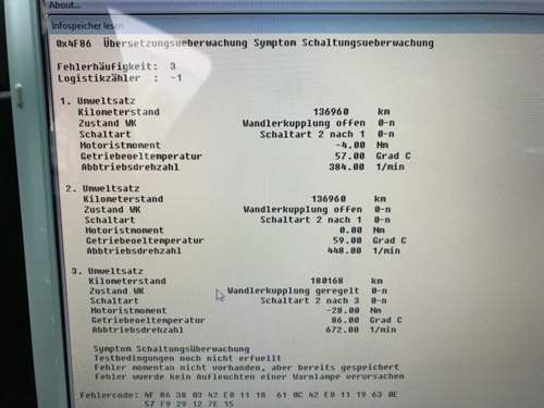

Hallo Freunde,
habe dies als Eintrag im Infospeicher gesehen ( siehe Bild ). Muss ich mir Sorgen um mein Automatikgetriebe machen?
Hin und wieder habe ich auch ein leichtes Rucken beim Schalten vom ersten in den zweiten Gang beim Anfahren. Der Dicke fühlt sich dabei sehr Träge an. Irgendwann ist es dann weg. Auch seit dem es nass und kalt ist habe ich Drehzahlschwankungen. Dabei Schaltet das Getriebe ganz komisch. Heute z.B hat der Dicke hochgedreht bis 2200U/min und blieb paar Sekunden bis er geschaltet hat und sicj dann bei 1500U/min eingepegelt hat. Dabei war der Dicke auch wieder gefühlt Träge. Hat das etwa mit dem Getriebe zu tun?

Wieviel km hast du aktuell?
@CCC88 183020Tkm
Dann schau dir nochmal die Kilometerangabe an bei den Umweltsätzen.
Bevor man ein Auto ausliest, löscht man zuerst alle Fehler, dann fährt man bis der/die Fehler wieder auftreten und dann wird nochmals ausgelesen. Ansonsten ist vieles stochern im Dunkeln.
@CCC88 Dieses Bild ist von Dienstag heute beim Auslesen des Infospeichers war aber kein neuer Eintrag! Werde es morgen nochmal Auslesen und schauen ob was neues steht.

Du musst vorher auch den Infospeicher löschen.

Jetzt seh ich es auch, es ist so wie ccc88 sagt. Das sind bestimmt uralt Einträge im Speicher die mal waren. Musst erstmal löschen und schauen ob die wieder kommen.
Außerdem schadet es nicht wenn du einen Getriebe Öl Wechsel machen lässt, zumindest wenn du den Wagen länger fahren willst

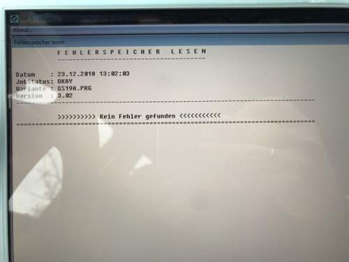

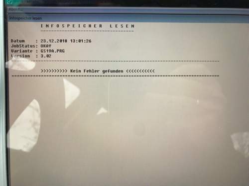

Schönen Sonntag und vierten Advent,
habe heute mal den Fehler-und Infospeicher ausgelesen und wie erwartet keine Einträge. Alles in Ordnung. Was kann denn die Ursache für die Ereignisse gewesen sein? Ein Getriebeölwechsel wird auf jeden Fall gemacht aber ob ich eine Spülung machen lasse muss ich mir noch überlegen. Wenn ihr noch Meinungen oder Anregungen habt würde ich mich freuen.
MfG
Kadir

Willst du eine ehrliche Aussage...
Da du gestern geschrieben hattest, das ein "absolut unauffälliges Schaltverhalten" durch die City war, kann/muss ich nur sagen....
......*fahr das Ding*......
Und mach dir bei dem Wagen keinerlei Gedanken!!!...er ist BJ 2004 und hat fast 200t km auf dem Tacho...
Ist ja schlimm...wenn ich bei jedem kleinen Säufzer sofort mit der großen Kelle kommen würde, hätten wir kein Auto mehr!
Gruß und Schöne Festtage...
