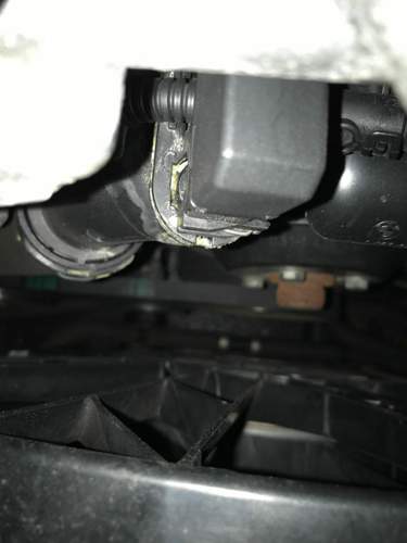

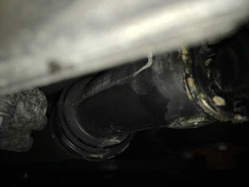

Hallo Freunde,
hier mal ein paar Bilder von meinem 5er
Hab mal heute den Fehlerspeicher auslesen lassen und ein Fehler war abgespeichert der sich nicht löschen ließ.
P0599 ist wohl das Thermostat. Am Thermostatgehäuse hatte ich schon etwas angetrocknete Kühlflüssigkeit bemerkt.
MfG
Kadir

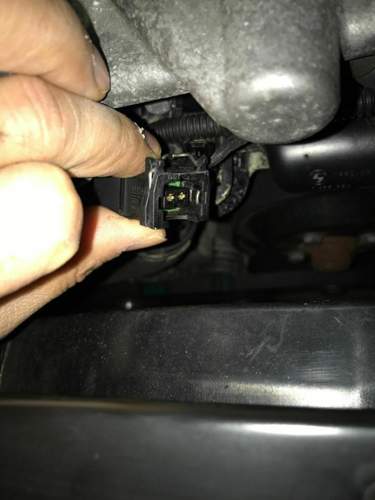

@KADIRGTS
...ich möchte ungern wieder auf die Fehler zurück kommen...aber,
Im Moment ist es wohl noch nicht zu spät...also,
Schau dir mal den Stecker am Thermostat Gehäuse an und zieh ihn mal vorsichtig ab.
Wenn er trocken ist, ist alles gut.
Wenn nicht, schreib ich eine Antwort...!

@lausitzerMB320 hier mal ein paar Bilder vom Stecker, vom Thermostatgehäuse und vom Cockpit. Der Stecker sieht trocken aus. Aber werde bald mir ein neues Thermostat und die Dichtung besorgen und es in Eigenregie einbauen.
