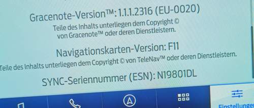

Kann ich in dem Maps Download sehen welche Version das ist? Ich habe jetzt F11 auf meinem neuen Kuga Titanium plug-in hybrid 2023 drauf. Sync3 mit Software 3.4.
Da ich die Log Datei nicht hochladen kann, weiß ich nicht ob das die Maps Version ist die ich schon drauf habe oder ob das tatsächlich eine neuere Version.

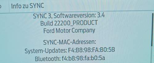

Ich habe heute auf 3.4-22200 updaten können. Nach dem Senden der xml an Ford wurde dies bestätigt. Jedoch auch hier keine neue Maps. Nach wie vor letzter Stand Version F11.

Welche Systemsoft Version hast du?
Software 3.4
@charles2 schrieb am 8. November 2022 um 22:03:29 Uhr:
Das ist ja die aktuellste, die hab ich auch. Da ist noch keine Map im Angebot. Jedenfalls bei mir.
Diese Maps habe ich drauf, ist das die aktuellste?
@charles2 schrieb am 10. November 2022 um 16:07:35 Uhr:
Genau, F11 ist im Moment die aktuelle Version. Wahrscheinlich gibt es nächstes Jahr ein Update der Karten, da wir dieses Jahr schon ein Update erhalten haben.

Nein. Verschiedene Builds gibt es dabei nicht.
Ok, als ich den Kuga Titanium plug-in hybrid als Neuwagen am 04.11.2022 in Empfang nehmen durfte, war bereits F11 installiert. Da ich schon vorher die Fin hatte, konnte ich schon vir der Übergabe nach Updates vom Sync schauen. Als das Auto noch unterwegs zum Händler war, stand schon ein Update zur Verfügung. Da ich nach Installation der Software die Log Datei nicht hochladen konnte, hat das am 8.11. der freundliche gemacht. Der konnte die Log der System Software an Ford weitergeben. Somit war die Software endlich "registriert" und nun konnte auch die Maps runterzuladen werden. DER Händler hat auch die Maps dann installiert, konnte aber die Log wegen Server Fehler bei Ford nicht hochladen.
Da es nur eine Version des F11 gibt, und mir immer noch ein Maps Update angeboten wird, weiss ich nicht welche Version das sein soll
