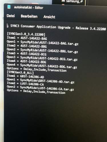

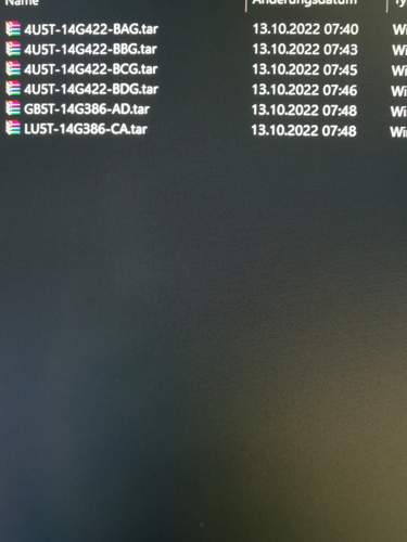

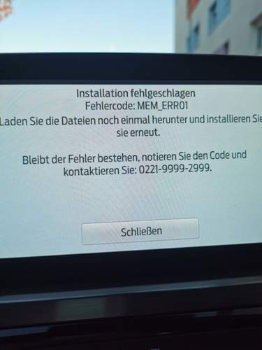

Ich werde noch verrückt, Systemupdate geklappt und log hochgeladen.
Maps runterzuladen (mittlerweile das 3x) und entzipt. Beim installieren bekomme ich jedesmal die Fehlermeldung : MEM_ERRO1.
Was soll das jetzt schon wieder?
Ich verstehe die Ford Welt nicht mehr
Log Datei ging mittlerweile hochzuladen,
habe jetzt die Fehlermeldung MEM_ERRO1 beim installieren der Maps.
Hab schon 3x runtergeladen, immer die gleiche Fehlermeldung

Habe es jetzt so gemacht und Teil 1 Erfolgreich installiert. Da bleibt er aber jetzt hängen und läd den 1. Teil immer wieder.
Es heisst dann, oder auch so ähnlich :
System wird neu gestartet, Bitte Motor in nächster Zeit neu starten, dann beginnt der 2.Teil.
Nur macht er das nicht und läd den 1.Teil nochmal usw.
Ich hoffe nur das das System jetzt nicht durcheinander kommt und komplett den Geist aufgibt.

Einfach weiter laufen lassen, ohne den Stick abzuziehen. Selbst wenn du den Motor mehrfach neustartest, macht das Update automatisch weiter. Brauchst halt Geduld und irgendwann sollte es fertig sein.
