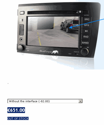

...wollte mal schauen, ob es schon was zur 2. Generation gibt, aber es werden lediglich die letzten Geräte der 1. Generation rausverkauft: €599,- inkl. Lenkradinterface
shop.textalk.se

irgendwann letzten Monat herum lag der Preis bei ~480,-€ ohne das Lenkradgedöns, nun bei 650,- ???
Is mir ein bisserl unklar.
Der Preis bei bluepower.se ist mit Interface nach wie vor: €599.00, bei volvotech.eu €625.00 ohne(!) Interface 😉
Siehe Anhang°°
Und der Preis lag schon bei unter 500€, was ich eben nit verstehe.
Wird Zeit für die 2nd Generation °°
Headunit
Der Preis von Dir war für das BLP-890 (S60, V70 und XC70 2001-2003). Wir reden vom BLP-840. Nicht verwechseln. 😁 😉
