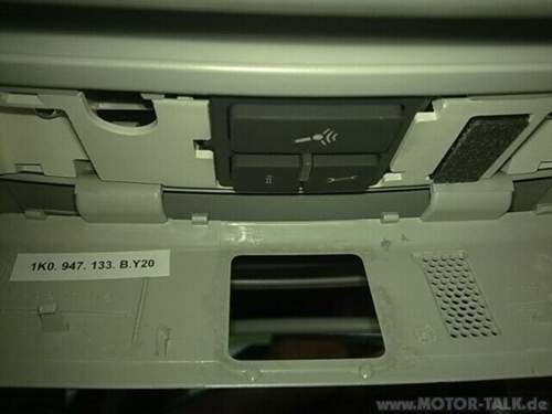

Nun gut, dann werde ich hier jetzt nochmal kurz was zur Sprachbedienung sagen:
An der FSE-Box Pin 11 und 12 (11 ist Plus, 12 Minus/Schirmung)
Ich habe das Kabel jetzt direkt unten abgezwackt, da ich keine Lust hatte, das Coax-Kabel zu durchtrennen.
Ich finde die Alternative mit dem 2ten Micro mittlerweile auch gut - auch wenns 40€ kostet.
Nunja, schauen wir mal, wie es so weiter geht......

Also ich hab das mal beäugt.
Ein 2tes Micro könnte man verbaun.
Muss nur eingeklebt werden und mit nem 1,5 oder 2 er Bohrer paar Löcher in das Gitter "nachgebohrt" werden.
Pfse-verkleidung

Hm, zum anschluss des Micros, ich habe das coax-kabel an der PFSE ausgepinnt, abgeschnitten und eine Verlängerung zum RNS gelegt, zu pin 1 und 6, von pin 4 und 9 dann wieder zu PFSE, die abgeschnittenen Kabelenden von dem PFSE Stecker an die Leitungen, vom Rns kommend, gelötet.
Die sprachbedienung ist allerdings erstmal ungewohnt, wobei das video oben wirklich der erste versuch ist, also relativ einfach. Zum Beispiel lässt sich im modus map die zoomstufe via sprache anpassen, auch ganz nett.
