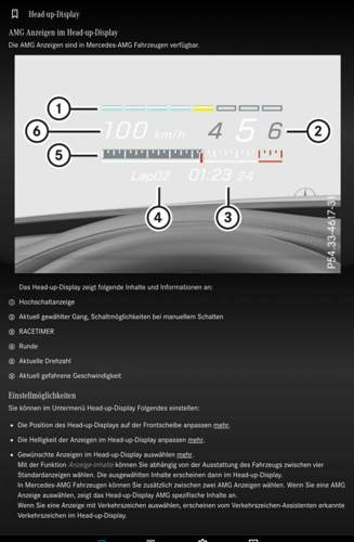

wie kann man die AMG Anzeige aktivieren? Ich fahre einen c63s, nur eben mit der normalen HUD Anzeige.

@tauro2000 dort wo man auch Position und Helligkeit einstellt. Das Menü findest Du zwischen den Tachoanzeigen, Bedienung übers Lenkrad. Siehe anhängendes Bild. Dort steht sogar, dass es zwei Varianten des AMG-Head-up-Displays gibt.....

Ganz einfach: bloss auf die Taste des HUD links neben dem Lenkrad drücken... damit deaktiviert/aktiviert man das HUD und/oder switched zwischen dem normalen und dem AMG-Modus her.

Diese Aussage ist leider falsch. Damit macht man das HUD lediglich an und aus.
Der Wechsel der Anzeigemöglichkeiten geht nur über die MFA/BC.

Ich saß gerade in meinem S205 C63s (MJ 2016) und habe es ausprobiert; auch, weil ich mich darüber gefreut hätte, wenn es funktioniert hätte. Hat es aber nicht!

auch bei meinem C63 (EZ 11/15) kann man mit der Schalterreihe links vom Lenkrad das HUD nur an/ausschalten.

Vielleicht muss man die Taste zum Umschalten gedrückt halten?
Kurz = An/Aus
Lang = Moduswechsel
Nein, das geht auch nicht. Habe es eben probiert.
