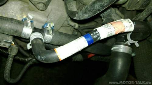

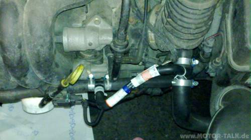

Hei Fozzy,
glaubst du es wäre möglich ein paar Fotos von dem Bypassding zu machen, würde mich wirklich interessieren, wie das dann alles aussieht, wenns mal eingebaut ist ;-)
Original geschrieben von Manzis
Hei Fozzy,
hey
ich werde es versuchen!!!
von dem neuen thermostat und dem neuen gehäuse wird es aber nix, da müsste ich die lichtmaschine ausbauen und dass will i ned! *gg*
folgt in den nächsten tagen!
lg, fozzy 🙂😁😁
des is klar!!
meinte natürlich nur die Schläuche, die da zwischen geklemmt wurden...
des is klar!!
das ist aber wirklich nicht viel arbeit!
aber wirst schon sehen!
lg
Hallo Manzis! 🙂
Hier die gewünschten Fotos! 😉
lg
Tatort: Motorraum
Beweis 1
Beweis 2
