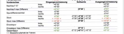

War heute in einer andern Werkstatt (da mein Arbeitsort gewechselt hat) und hab das Thema mal wieder angesprochen. Der Vertreter meinte, dass es an der Sturzdifferenz liegen könnte (welche von Beginn an bestand). Den Sturz an der VA kann man zwar nicht einstellen, doch es gäbe „Schwenklager Sturzkorrektur“ (bin mir nicht mehr sicher, wie das hiess), womit man den Sturz rechts 30‘ verringern könnte.
Wäre jedoch keine günstige Angelegenheit, mit gut 1200.-CHF müsse ich rechnen. (Teil und Arbeit).
Oder noch „etwas“ drauflegen für ein Set, womit sich der Sturz auch vorne komplett einstellen liesse.
Kennt sich damit jemand aus? Wäre das vielversprechend? Auf „gut Glück“ ist es doch echt viel Geld…

Wenn das der Grund für Deine Fahrwerksprobleme ist, wäre es mit einer korrekten Einstellung behoben. Das wird man aber erst nach der Maßnahme wissen.
Ja genau so ein Teil meinte ich.
Ist leider etwas teuer, um es mal so zu versuchen… 🙁
Meinst das könnte(!) überhaupt die Ursache sein?
Hat jemand hier mit dem bekannten Problem auch eine solche Sturzdifferenz oder das sogar schon probiert?
Warum dies bei einem Neuwagen schon der Fall war (habe alle Vermessungen aufgehoben) leuchtet mir allerdings nicht ganz ein. Oder ist das die normale Fertigungstoleranz?
Eigentlich sollten die korrekten Wert ab Werk eingestellt sein bzw. sich am Auto einstellen lassen. Aus irgendeinem Grund, den ich nicht beurteilen kann, scheint das bei Deinem Wagen nicht der Fall zu sein. Ist aber aus der Ferne kaum zu beantworten, ich kann mich nur an den Aussagen Deiner Werkstatt orientieren.
Wie in der Beschreibung der Teile ausgeführt wird "wenn Sturzkorrektur nicht anders durchgeführt werden kann", scheint es die Problematik aber zu geben.
Generell bewegt man sich im Rahmen der Sollwerte (wie oben von Dir verlinkt), nur im Rennstreckeneinsatz machen Werte außerhalb Sinn (haben aber andere Nachteile, Reifenverschleiß etc.).

Ich habe Dein Problem nicht permanent verfolgt, waren die Vermessungswerte schon vor der Tieferlegung außerhalb des Einstellbereichs? Oder erst durch die Tieferlegung? Falls ja, ggf. Rückrüstung auf Serie und einstellen (was die günstigere Option wäre, wenn Du die Originalteile noch hast).
Fährt der Wagen denn schlecht bzw. was stört Dich?
[Wenn Du das Fahrwerk oder Fahrverhalten mehrfach bemängelt hast, ist das bei einem Verkauf (ohne Abhilfe) nicht so optimal, sofern der neue Besitzer es ebenfalls feststellt. Aber das nur am Rande, da ich den "Schweregrad" nicht kenne.]
Ab Werk war so ziemlich alles ausserhalb der Toleranz, hatte direkt in den ersten Wochen nach Abholung das Fahrverhalten bemängelt. Den Rest haben sie auch nach Vorgabe eingestellt (was schon um Welten besser war!), beim Sturz könne man halt nix machen, dieser ergäbe sich. Zudem sei es „halt ein SUV“. (Btw nicht mein erster).
Da der Geradeauslauf immer noch extrem unruhig war (bzw ist), hatte ich noch mehrmals bei verschiedenen Profis die Lenkgeometrie einstellen lassen, alles mögliche an verschiedenen Spureinstellungen versucht, dann auf Goodyear (ohne Runflat) gewechselt, dann H&R Federn. Danach stand der Wagen mehrere Wochen auf eigene Kosten bei einem Tuner, welcher im BMW Rennsport tätig ist, der konnte auch keine Abhilfe schaffen oder irgendwas finden, was kaputt wäre (das Problem konnte er aber auch feststellen), ergo habe ich mich - bis heute - damit abgefunden.
Das Problem nach wie vor: ständige Lenkkorrekturen nötig, Vmax unmöglich (bin auch öfters in D unterwegs).
Natürlich würde ich versuchen, ob BMW etwas übernimmt. Ist aber eher zweitrangig, wenn das denn die Lösung wäre und ich doch noch erkennen könnte, warum der Slogan „Freude am Fahren“ gewählt wurde… 😉

Danke für die Zusatzinfos. Rein logisch wäre für mich die Frage, wenn die Werte damals korrekt waren, könnte man mit der aktuell vorgeschlagenen Maßnahme doch praktisch nur den "Vor-Zustand" (ohne verbaute Federn) wieder herstellen. Zumal sich das Fahrverhalten allein mit Federn (also nicht komplett mit Dämpfern abgestimmtes Fahrwerk) nicht zwingend verbessert.
Anders wäre es nur zu beurteilen, wenn mit den nachzurüstenden Schwenklagern eine optimale Einstellung möglich würde (also nicht nur auf dem Papier, sondern im Vergleich zu den Voreinstellungen im Fahrverhalten).

Die Sturzwerte waren zu Beginn schon rot, das sei aber normal, da könne man nix machen.
Die Tieferlegung hat nichts verändert, weder positiv noch negativ. Luftdruck hab ich auch alles durch.
Zittern im Lenkrad gibt es nicht, ebensowenig ein Unterschied zwischen 20“ Sommer und 19“ Winter.
Meine Frage ist, ob sich die schlechten Sturzwerte so auf das Fahrverhalten bzw den Geradeauslauf auswirken können. Ansonsten wäre es den Versuch nicht wert, rechts ein anderes Schwenklager einzubauen.

Die Aussage ist natürlich falsch, der Wagen muss im Rahmen der Vorgaben des Werkes liegen. Einstellungen außerhalb machen nur bei Sportwagen Sinn.
Können Sie, die BMW Werksvorgabe ist die korrekte Abstimmung des Wagens und die soll sicher nicht im unruhigen Geradeauslauf liegen.
Das ist klar. Nur weiss ich halt nicht, ob der Wagen mit korrekten Sturzwerten wirklich stabiler fährt oder das Problem doch ganz woanders liegt…
Möchte nur „sicher“ gehen, dass es daran liegt oder zumindest der Versuch vielversprechend wäre. Daher die Frage, ob die andern User in diesem Thread (zumindest die, welche den Wagen noch nicht wieder verkauft haben), ähnliche Sturzwerte haben.
