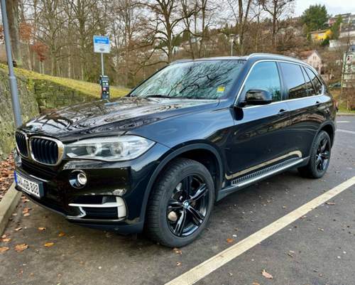

Guten Abend!
Ich hatte vor knapp einem Jahr meine 30i wandeln müssen. Das Fahrverhalten war ne Katastrophe. Bis auf die Abrechnung durch die BMW-Bank lief die Rückabwicklung des KV einigermaßen nachvollziehbar ab.
Bei der Besichtigung und Probefahrt wegen der Rückgabe des Fahrzeugs war ein Ingenieur vom der Firmenzentrale aus München gekommen. Der hat vor der Probefahrt lange an dem Fahrzeug vorne den Achsträger vermessen. Nach der Probefahrt gab er sein Votum ab. Er vermutete, dass beide Achsträger fehlerhaft konstruiert sein. Das Fahrzeug müsse sofort in das Werk nach München gebracht werden. So ist es dann auch geschehen.
Ich bin kein Hater. Alles fein. Ich fahre jetzt wieder X5 und bleibe der Marke treu.
Dennoch ist es ja hochinteressant, warum in der Serie offensichtlich immer wieder einzelne Fahrzeuge auffällig sind.
