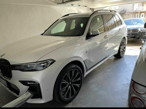

Habe der g Platform eine Chance gegeben wie die Bilder zeigen. Es hätte der x5 werden können (Prof. Fahrwerk + integral)aber auch hier ein bitterer Beigeschmack. Immer wenn ich beim Rangieren stark einschlage, höre ich ein metallisches Klappern. Bei einem Fahrzeug mit 3000 km. Habe mich davon dann distanziert weil ich es nicht mit mir selbst vereinbaren kann, wieder so viel für einen bmw zu zahlen und mich dann nur zu ärgern. Der x7m50i mit dem 2 Achs Luft fw war ganz ok. Würde für meine Bedürfnisse auch die meiste Zeit ausreichen, aber auch hier ab 200 zu schwammig. Bei weitem nicht wie meiner und bestimmt dem luftfahrwerk geschuldet. Aber nicht meins! 7er war perfekt! Aber nicht mein Auto, brauche einen suv. X3mc lag super, aber als Alltags Fahrzeug dann doch zu hart. Der m4 hat mich wiederum umgehauen. Fahrwerk, Lenkung, comfort, Direktheit. Sensationell!!!
Leise wenn es gebraucht wird und im track Mode nach wie vor blubbern, knallen! Mega!! Als Zweitwagen meine absolute Nummer eins! Aber aktuell noch zu teuer, bekomme für die Preise einen schönen 911er, der dann doch etwas wert stabiler ist!
Naja erstmal raus bei bmw, mal schauen was dann doch als Passfahrzeug noch kommt.
