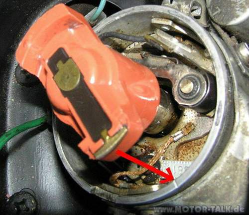

ich habe folgendes Problem. Aufgrund von Vergaserwechsel sollte der Verteiler komplett mit gewechselt werden. Entsprechend habe ich vor zwei Jahren ein Umbau Set für den 1600 AS Motor gekauft. Die Vergaser sind montiert und heute hatte ich nach ewig langer Zeit endlich mal wieder ein bisschen Freizeit und wollte nun den Verteiler wechseln. Meine Vorgehensweise war wie folgt:
Zündkerze Zylinder 1 (in Fahrtrichtung VR) raus, Riemenscheibe auf Kerbe / Motormitte gedreht und so den OT hergestellt. Ein Blick ins Zünkerzenloch bestätigte die OT Position. Verteilerkappe runter und Fingerstellung geprüft. Position des Läufers ca. 2 Uhr. Dann die Klemme gelöst und den Verteiler gezogen. Beim Vergleich mit dem neuen Verteiler fiel sofort auf, dass das Verhältnis Antriebsposition zur Fingerposition um 90° (im Uhrzeigersinn) verdreht sind. Ich habe zur besseren Veranschaulichung ein paar Fotos (inkl. Teilenummern) gemacht, um die Situation besser zu verdeutlichen.
Nun meine Frage, ist der Verteiler falsch oder kann man die Position verändern? Die Finger sind korrekt gesteckt.
Ich bedanke mich vorab für eure Hilfe.

Wenn du damit meinst, dass die große Riemenscheibe mit der Kerbe auf Motormitte steht und der Kolben des ersten Zylinders auf OT, dann ja. Wenn man die beiden Verteiler im ausgebauten Zustand nebeneinander hält und den Antrieb auf die gleiche Position (quer zur Fahrtrichtung) dreht, steht der original Verteiler mit dem Finger auf Zylinder 1 und der vom neuen Verteiler auf Zylinder 4. Hier scheinen die Verteiler unterschiedlich zu sein.

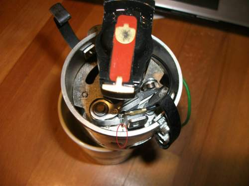

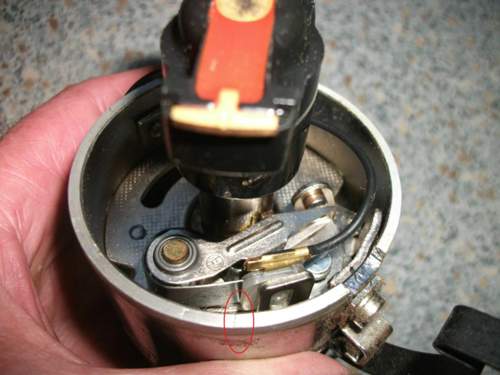

einfach die zündkabel umstecken ist falsch!
der 009 (oder gar alle verteiler?) hat für den 3.
zylinder einen verschobenen ZZP.
Du musst den motor auf zünd OT 1. Zyl drehen
= beide ventile geschlossen, kolben oben, riemenscheibe auf markierung.
dann suchst du die markierung am verteiler für den 1. zylinder
( siehe fotos)
und drehst die verteilerwelle so das der finger wie auf den fotos zur
markierung zeigt.
dann den verteiler einbauen.
( den aussermittigen antrieb beachten)
finger ab, deckelchen drauf, finger und kappe drauf.
merken wo zyl. 1 ist
und dann die kabel im uhrzeigersinn
1432 auf die kappe aufstecken.
hilfreich ist es noch wenn man in das deckelchen eine kleine
aussparung macht damit man die markierung sehen kann und nicht
immer den finger abziehen muss um zu sehen welchen OT man hat.
ist ja kein 2 takter.
Dscf6155
Dscf6158

mach es doch nicht komplizierter als es ist! Der TE hat doch schon geschrieben, dass er den ZZP korrekt auf den ersten Zylinder eingestellt hat. Insofern passt es genau so, wie beschrieben!
Und by the way, der vom TE verbaute 009 hat keinen Zündversatz.
detailiert ja, und so wie es sein sollte
aber nicht kompliziert!
ich hab nur was von OT 1. Zyl gelesen.
und den gibt es 2 mal.
weiter oben hat sogar einer was von übeschneid OT geschrieben.
