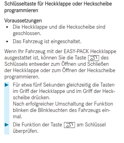

Bei der Easy-Pack- Heckklappe soll man diese ja so umprogrammieren können, das nur die kleine Scheibe aufspringt. Ich finde hier im Forum einige Male den Hinweis, das das geht, aber keine Anleitung. Der Freundliche und auch da verbotene Buch kennen keine Lösung.

zur Heckklappe kann ich Dir helfen: Du musst beide Knöpfe, sprich den von der Heckscheibe und den von der Heckklappe, gleichzeitig so lange drücken, bis die Warnblinker einmal aufleuchten. Dann ist die Taste an der FFB auf die Scheibe umgestellt. Zurück geht´s wieder genauso.

Nein, beide Knöpfe an der Heckklappe, den übern Nummerschild und den direkt an der Scheibe. Auf der FFB ist nichts zu machen!

Im verbotenen Buch ( MBUX 2022 ) auf Seite 64 rechts unten steht wie man das umprogrammieren kann.
Direkt ausprobiert und funktioniert wunderbar! Vielen Dank
