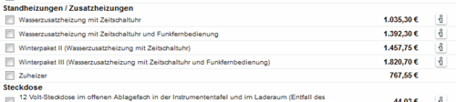

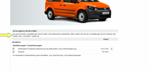

Siehe Bild !
Außerdem Winterpaket 1 gibt es doch garnicht.
Bild 2 !

Bei mir gibts das im Konfigurator. Und nein, hoffentlich zählt Bayern auch für VW nicht zu Österreich.
http://data.motor-talk.de/.../wp-7709068348696290666.jpg
Mit deiner anderen Anmerkung hast du Recht, darum ist (wie gesagt) der Zuheizer bei Auswahl einer Standheizung auch ausgegraut. Wenn man ihn trotzdem anwählt, erscheint der von dir gescreenshotete Bildschirm mit der Fehlermeldung, da "doppelt gemoppelt".
Ich hatte nicht kapiert, dass die Standheizung sozusagen einn Zuheizer mit Zeitschaltuhr ist, ich dachte das sei was komplett anderes.
Das mit den Winterpaketen stimmt trotzdem wie von mir beschrieben, siehe meinen screenshot.
Stimmt, du hast recht.
Das ist echt miteinander kombinierbar. (Foto)

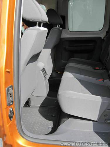

Zu dem Bodenbelag habe ich die mal 2 Bilder rangehängt.

Vielen Dank! Genau solche Bilder wollte ich sehen!
Ist gekauft, bzw. wird bestellt. Diese Art von Gummiboden ist genau das, was ich wollte. Ich hab zwar ne Metall-Box für meinen Hund, aber der haart das ganze jahr und badet bei jedem Wetter...
Kofferraum auf, mit dem Kärcher durch, trocknen lassen :-)
