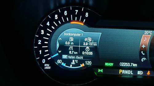

verbrauch war 8,2 liter. 20 km landstraße mit 60 - 90 km/h, 6 km innerorts mit 70 km/h, 8 km innerorts mit 50 km/h
bin danach noch eine runde um den berg gefahren. 20 km, nur nebenstraßen, ein paar kleine dörfer durchfahren, gute bis mittlere fahrbahnqualität, 50 -80 km/h meistens, möglichst rollen lassen oder nur mit e motor bremsen zum strom erzeugen. 4,2 liter/100 km.
abends zum döner und wieder heim. 3,5 km innerorts, 3 km außerorts, 50-80 km/h, 3,9 liter/100 km. der tank ist 65 liter groß. also 1400 km reichweite !

3,9 liter
