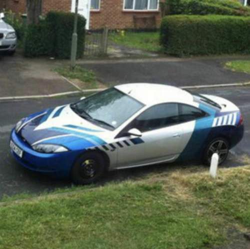

Bester Ford war der Ford Cougar - steht noch in London-sieht aber nie eine Ford Werkstatt, obwohl in London war Service gut.

@germaninlondon schrieb am 9. Januar 2021 um 22:24:34 Uhr:
Der auf dem Foto ist doch der "alte" Puma.😕
Nein, das ist der alte Cougar
