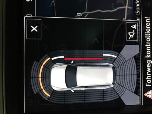

Ich greife hier nochmal an, weil ich zu dem Parklenkassistenten oder besser gesagt zu er PDC Anzeige ein paar Fragen hätte:
Ich habe schon etwas gesucht und bin auch bedingt fündig geworden. Leider beziehen sich die Aussagen immer auf alte System und mich würde interessieren ob sich etwas getan hat. Ich bin vor kurzem einen Audi A3 Probe gefahren und dieser hatte einen solchen Parklenkassistent wie es ihn auch bei VW gibt. An einer Stelle zeigte mir die Anzeige Park Distanz Kontrolle (PDC) ein seitliches Hindernis im Dauerpiepton, obwohl dort vermeintlich nichts war (bis auf einen sehr flachen bordstein). Ich konnte es mir nur so erklären, dass er diesen wahrgenommen hat. Daher nun meine Fragen:
1. Sehe ich es richtig, dass es (nach wie vor) seitlich gar keine wirklichen Sensoren gibt und seitliche Hindernisse eher über die vorderen und hinteren Sensoren und ein Steuergerät berechnet werden? D.h. Hindernisse an denen ich nicht vorbeigefahren bin, werden nicht erkannt?
2. Werden Bordsteine (seitlich beim Längseinparken) in normaler Höhe durch das System erkannt?
1. Ja
2.nein
1. Natürlich sind bei verbautem PLA seitlich auch Sensoren,
nicht mittig aber decken schon einen Großteil ab.

Zu 1. Insgesamt sind vorne und hinten jeweils 6 Sensoren, über die seitlichen werden die Hindernisse errechnet. Aber ich denke das war klar.
@Golfi30 schrieb am 22. Dezember 2016 um 04:35:30 Uhr:
@Golfi30 schrieb am 21. Dezember 2016 um 22:59:03 Uhr:
1. Ja
2.nein
Dann sollte man nicht mit "ja" antworten wenn jemand fragt "... hat er keine..." (das bestätigt nämlich die Vermutung). 😉
@bauks ich sehe es auch so, wie Golfi30: die seitlichen Sensoren sind anders eingestellt als die vorderen/hinteren und zeigen nur berechnete Ergebnisse. Daher ist "ja" richtig - es gibt keine Sensoren, die wie vorne/hinten funktionieren. Das war meiner Meinung nach auch die Intention der Frage. Leider führt die Berechnung häufig zu Fehlalarmen - da hat sich nichts geändert.

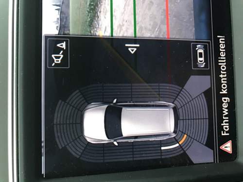

Wie auf dem Bild zu sehen gibt es vorne und hinten wie auch ohne Parklenkassistent jeweils 4 Sensoren, auch schön als Sektoren zu sehen.
Zusätzlich dann jeweils ein Sensor an der Stoßstange außen hinter der Hinterachse bzw. Vor der Vorderachse. Auch hier sind die Sektoren zu sehen und reagieren wie die 4 vorne oder hinten. Alles dazwischen ist basierend auf diesen 4 zusätzlichen seitlichen Sensoren errechnet. Und das in der Tat mit sehr viel Sicherheitspuffer....
Nachtrag: so ist es beim Passat....
Anbei noch ein Bild von der Einfahrt in die Garage...
