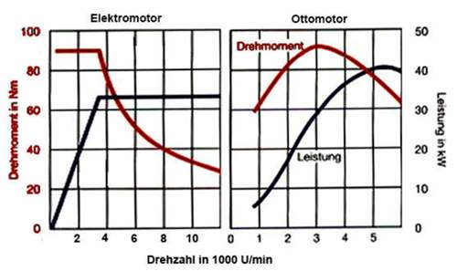

Aber sagen wie Reisegeschwindigkeit ist 140. Dann ist die Elastizität aus 80, 100, 120 doch definitiv relevant. Und da gebe ich @signaturv50 soweit Recht. Je fettleibiger der BEV wied desto dünner werden plötzlich 100 kW und 260 Nm peak torque.
Anbei der schematische Drehmoment-/Leistungsverlauf. Zwar ist der Elektromotor bei höherer Drehzahl in seinem Leistungspeak aber das Drehmoment fällt stark ab. Entsprechend geringer dann eben der Überschuss um den Fahrwiderstand zu überwinden.
Das geht natürlich alles und reicht im Alltag für uns. Aber der 100 kW Einheitsmotor mag nicht für jedes Modell passen
