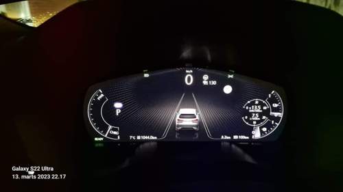

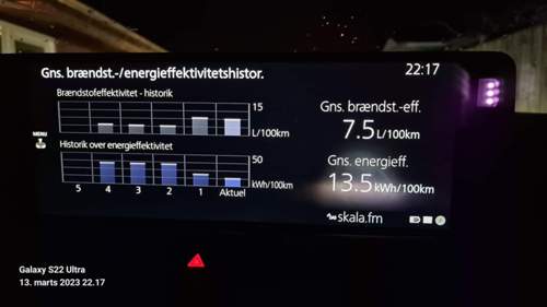

So jetzt unser Status von Dänemark nach Frankreich. Insgesamt 2100 km. Haben bei bei den fahrten die Verbrauchsdaten gelöscht.
Hinweg..zwei Erwachsene... Normal mode mit charge auf 70%. Temperatur Anfangs bis - 11gr und sonnenschein und bei Ankunft 7gr und Sauwetter. Haben höchstens 125kmh gefahren. Zum ersten Mal bei 580km getankt. Durchschnittsverbrauch 8,1l/100km und 8,7 kwh/100km.
Zurück Fahrt... 3 Erwachsene und Auto vollgepackt. 17gr und sonnenschein. Wagen war 100% aufgeladen, sind im Normal modus gefahren OHNE charge. Die ersten 800 km hatten wir einen Verbrauch von 6,6l/100km. Danach hatten wir starken Seitenwind und der Verbrauch ging hoch. Die letzen 130km sind wir 135kmh gefahren mit starken Gegenwind und der Verbrauch war bei 9,8l/100km. Insgesamt ein Verbrauch auf der Rückfahrt von 7,5l/100km und 13,5 kwh/100km.
In den Bildern dokumentiert.
Fb-img
Fb-img
Fb-img
