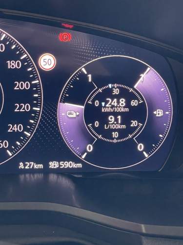

Habe heute das Tankupdate bekommen. Bei mir hat es immer 330km nach volltanken angezeigt und nun siehe Bild. Der Fehler ist behoben. Tanken lässt er sich aber immer noch schlecht. Bin ihm komplett leer gefahren und habe insgesamt 49,81L rein bekommen, hatte aber mach 40l wie immer geklickt, die restlichen 10l wieder Tröpfchen für Tröpfchen :-D
Top. Hast du dazu vielleicht eine Nummer? Die man beim Händler nennen kann.
