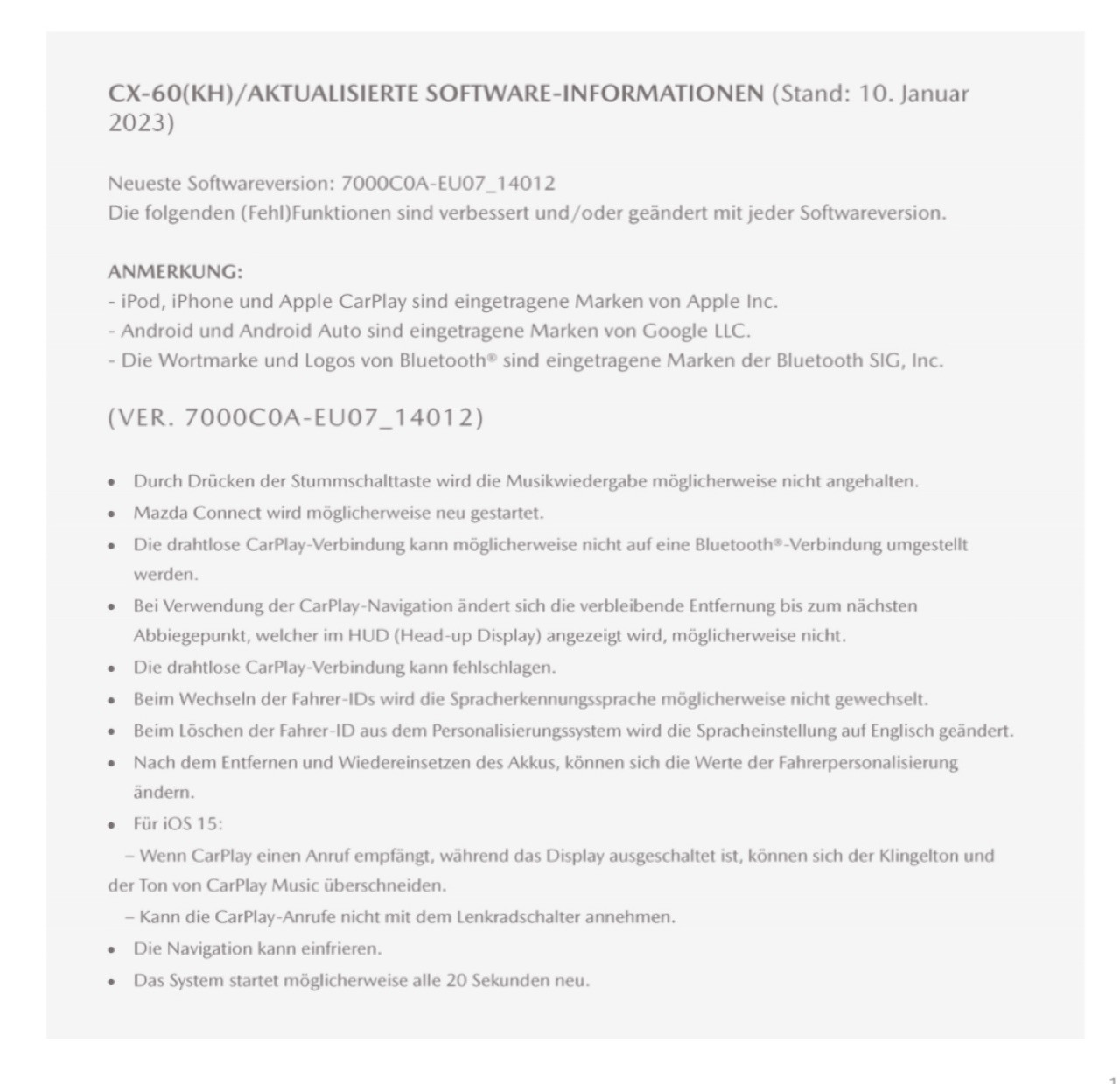

Ich hatte meinen Dicken letztes in der Werkstatt, die bekannten Probleme abarbeiten.
Türen hören sich jetzt richtig satt an.
Fahrwerk ist straff und garantiert ein super Handling in Kurven. Mir gefällt's. Absolut kein Aufschaukeln mehr festzustellen.
DAB funktioniert jetzt einwandfrei.
Nur das Dröhnen zwischen 55 und 65 km/h muss noch beseitigt werden. Aber da bin ich ganz zuversichtlich, daß Mazda auch da in Kürze eine Lösung für findet.

GerdMann,
welche Infotainment-Version hast du ?
Ich habe letzte Woche Update von 14004 auf 14012 gemacht.
Seitdem habe ich auch das Problem DAB kein Ton beim Start.
Kurios vorher lief alles einwandfrei !

@Killeronkel schrieb am 2. Februar 2023 um 11:14:59 Uhr:
@GerdMann schrieb am 2. Februar 2023 um 11:05:09 Uhr:
Welche Infotainment-Version hast du ?
Ich habe das Update auch gemacht. DAB läuft ohne Probleme, so wie mit der alten Version auch.
mmh
muss ich nochmal testen.
Danke für die Rückmeldung

Das wird durch Version 14012 behoben
