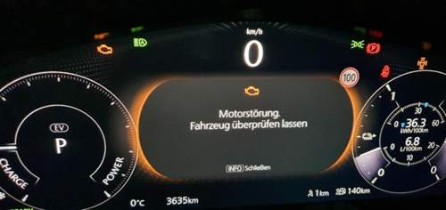

Die Meldung hatte ich am Freitag auch. Aber bei mir kam noch dazu " EV Modus nicht möglich " und die Motorkontrollleuchte war permanent an.... Konnte ne Stunde später dann zwar doch noch starten, leider aber nur im Notlaufmodus.
Deiner ist gar nicht mehr gestartet? Hast du die Mazda Hotline kontaktiert??

Mich hat es jetzt leider auch erwischt. Die Aufforderung sein Auto sicher abzustellen, bringt aber nur was, wenn ich es auch starten könnte. Ist bei der Kälte mit Kinder sehr schön, wenn die Karre nicht anspringen will. Vertrauen erweckt das leider nicht. Hoffe noch, das es kein Fehler war, das Auto zu kaufen. Weil ich ein sehr zuverlässigen 6er dafür abgegeben habe.
Viel Glück bei der Reparatur und möge es die einzige bleiben! Auch ich werde einen Topwagen zurückgeben, um das Abenteuer CX60 zu starten. Storno des Leasingvertrages wurde abgelehnt, lasse das durch einen RA noch prüfen.
@Integrate99 schrieb am 18. Dezember 2022 um 19:50:34 Uhr:
Ja er hat nix mehr gemacht. Paar mal versucht wieder zu starten. Dann ging er an. Mit der Meldung ev Modus nicht möglich. So das ich nach Hause fahren konnte. Ohne Notlauf. Werden morgen dann mit meinem Meister quatschen, was ich machen soll? Jetzt fährt das Gefühl liegen zu bleiben, leider mit. Das ärgert mich. War von Mazda immer überzeugt. Jetzt kommen paar Zweifel.

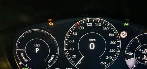

So, wir sammeln ja die Fehler. Nun auch noch dieser hier:
https://share.icloud.com/photos/094xerehorF7g4G7hV2HZROUQ
Mittwoch haben wir ja Termin mit den Mazda Außendienst, Aust ein komplett neues Auto mitzubringen und sich mehrfach zu entschuldigen bleibt dem ja hat nichts übrig.
So langsam ist meine Geduld dann auch zu Ende.
@peeper_hh schrieb am 19. Dezember 2022 um 08:50:03 Uhr:
Sehr ähnlich zu meinem Fehler, Motorkontrollleuchte leuchtet ebenfalls und Fahrzeug gibt Tempolimitierung vor. Bei mir waren es allerdings 30 :-) Mal sehen, mein Fehlerspeicher wird gerade ausgelesen, habe aber noch keine Rückmeldung vom Serviceleiter.
Das kann kein Zufall / Einzelfall mehr sein. Das ist ja jetzt eine ganze Reihe von Fahrzeugen und viele haben hier ja auch von einem schlechten Starten bei sehr tiefen Temperaturen berichtet. Da müssen entweder ein paar lines of code neu geschrieben werden oder ein Bauteil ist fehlerhaft. Und das bei einer ganzen Charge von Autos....
