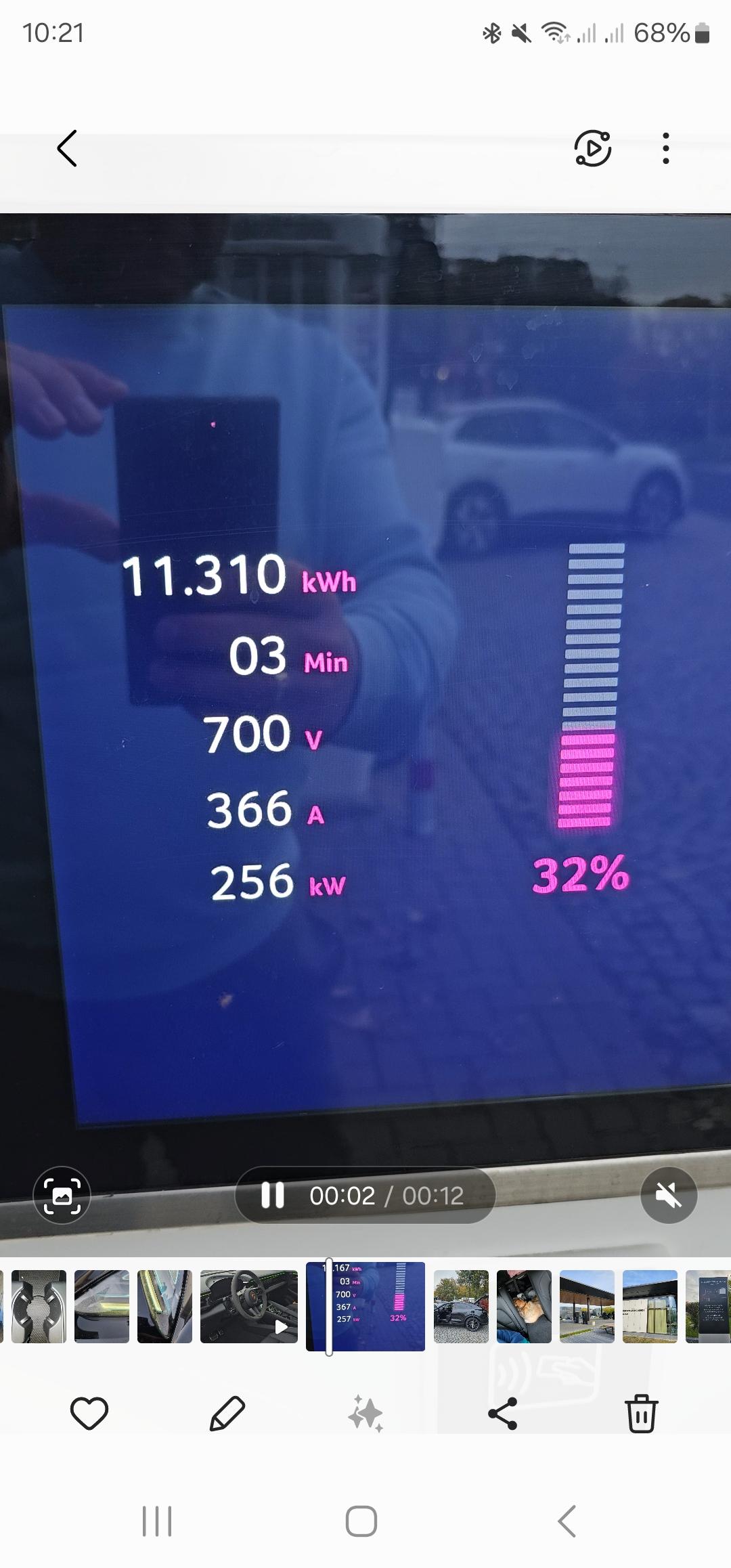

Eine Frage an @DanielML - welche Reichweiten wurden auf der Reise angezeigt und nach welcher Strecke wurde jeweils geladen? Hast Du Dir angesehen mit welcher Leistung geladen wurde?
P.S.: Angesichts dessen, dass der Allrad-E-Macan zwei PSM-Motoren verbaut hat, ist der von @DanielML mitgeteilte Verbrauchswert umso besser einzustufen.
@Gustaf_Larson schrieb am 23. Dez. 2024 um 09:24:05 Uhr:
Also in Kärnten wo ich losgefahren bin habe ich auf 100% im Hotel geladen. Da hat er mit 510km angezeigt. Hab dann das erste Mal in der Porsche Charging Lounge in Ingolstadt ( kann ich sehr empfehlen) 52 kWh nachgeladen. Das zweite Mal hab ich bei Rohrbrunn hinter Würzburg an der A3 66kWh nachgeladen und bin durchgefahren mit Rest 19% an meinem Heimatort im Münsterland.
Die Ladeleistung hab ich aber nur kurz in dem Video festgehalten. Das war bei der zweiten Ladung in Rohrbrunn bei einer Ionity. Leider kann ich das Video nicht hochladen deshalb ein Screenshot. LG
