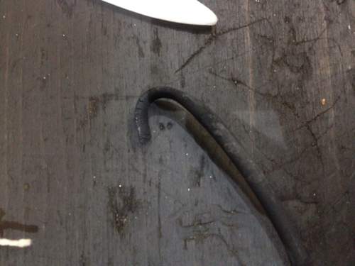

Beim etwas schnellerem Anfahren fühlt es sich so an , als ob das hintere linke Rad stehen bleibt und dann mit geschoben wird. Schwierig zu erklären. Es gibt dann auch ein " Klack " Geräusch. Während fahrt ist nichts , auch wenn man von Beispiel 50 voll beschleunigt ist es nicht vorhanden. Nur bei Stillstand, und dann halt schnell weg😉
Leistung: habe die Zeit von 0-100 nicht gemessen. Der fühlt sich ziemlich träge an. Vom Stillstand voll aufs Gaspedal dreht der Motor hoch , bis ca 2400 fühlt der Popometer nicht viel. Ab 2600 geht der stramm nach vorne. Und zieht gut bis zum 4 Gang hoch , ohne Unterbrechung. Mehr habe ich nicht getestet.

Kleiner Nachtrag bezüglich Leistung.
Es war der Unterdruckschlauch vom Ladedruckventil/Regler zum Druckspeicher, der an an der geknickten Stelle zusammen geschrumpft. So könnte kein Unterdruck mehr durch. War dicht.
Habe kleinere Stücke Schlauch in der Garage liegen, habe diesen erneuert. Probegefahren, jetzt ist es so wie es sein soll. Schub im unteren Drehzahl band vorhanden.
Brauche im Stadtverkehr nicht mehr so hoch und lange drehen damit der Voran kommt. Denke das wird den Verbrauch ein bisschen senken.
