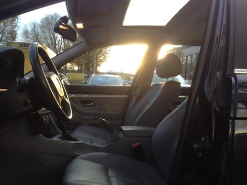

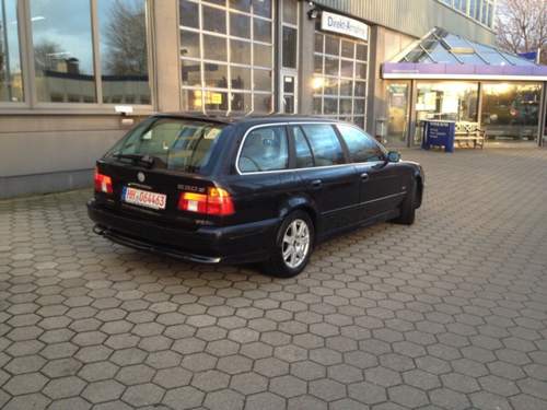

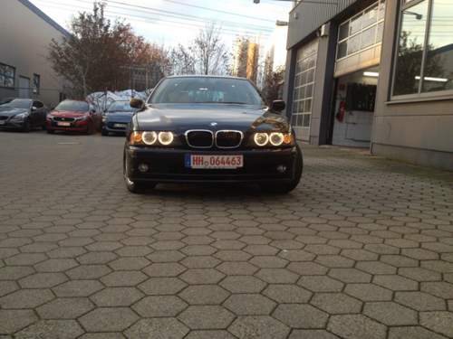

Hallo an alle,
habe mir einen E39 530d LCI Touring zugelegt.
Die Probefahrt überzeugte sofort.
Der Vorbesitzer gab das Fahrzeug als Anzahlung in einem Volvo Autohaus. Habe es dort dann erworben.
Preis: 2.100€ inklusive neuem TÜV.
Fahrzeugdaten: E39 Touring 30d Automatik
EZ: 12/2002
Laufleistung: 200.000 km
Ein paar Features: Leder , Sitzheizung , Schiebedach , Navigation , TV ( noch analog , wird geändert ) , PDC Vorne Hinten.
Ob man alles nutzt wird sich zeigen 🙂
