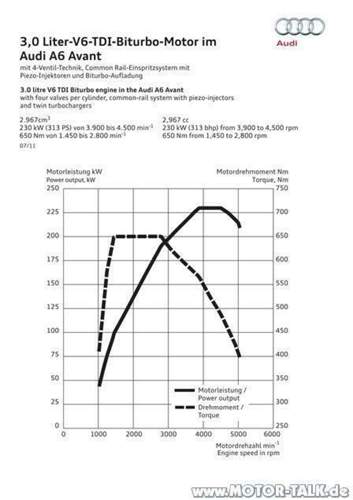

Hallo Jürgen,
anbei ein Leistungsdiagramm des BiTDI.
Viele Grüße
Steffen

Hallo Steffen,
vielen Dank für das Diagramm. Sieht beeindruckend aus 😰
