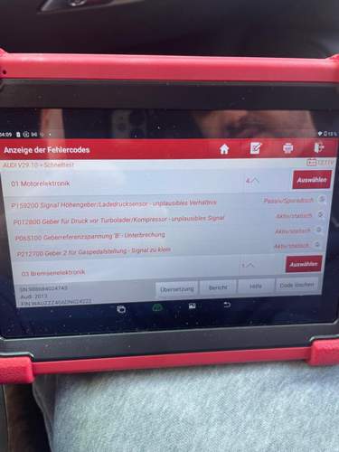

Guten Mittag zusammen,
ich hoffe es gibt jemanden der mir dabei helfen kann. In meiner Umgebung konnte mir soweit keiner was dazu sagen, sprich weiterhelfen. Weshalb ich nun erhoffe, es findet sich jemand der wissen kann, was dies zu bedeuten hat bzw. was genau defekt sein kann. 🙁
1x kamen die folgenden Fehler ca. vor einer Woche, das Auto stand ca. 3h, davor fuhr ich aber knapp 70km = Auto war noch relativ warm, als ich diesen Startete. Ich fuhr knapp 100m und der Motor schaltete sich ab, die Gelbe Spirale blinkte. Mit dem OBD Adapter, konnte ich folgendes rauslesen:
Steuergerät Motorelektronik:
• P065100 – Geberreferenzspannung “B” – Unterbrechung (aktiv/stat.)
• P212700 – Geber 2 für Gaspedalstellung – Signal zu klein (aktiv/stat.)
• P012B00 – Geber für Druck vor Turbo – unplausibles Signal (aktiv/stat.)
• P159200 – Höhengeber/Ladedrucksensor – unplausibles Verhältnis (sporadisch)
Weitere Fehler:
• U111300 – Funktionsbeeinträchtigung durch empfangenen Fehlerwert
• U10FD00 – Steuergerät für Motorgeräuscherzeugung – keine Kommunikation - ( Unwichtig nehme ich an, weil kein Soundmodul angeschlossen )
Ich stand mitten auf einer Kreuzung, habe dann Zündung aus/an Motor lief kurz und würgte wieder ab.
Nach ca. 20 min Standzeit und nach dem Löschen der Fehler, sprang der Motor wie gewohnt an und ich fuhr normal Heim.
ca. 5 Tage und knapp 300km war ich mit dem Wagen unterwegs, heute fuhr ich aus der Tiefgarage und wollte zur Werkstatt um auf diesen Fehler vor 5 Tagen aufmerksam zu machen, nach ca. 300m gleiches Spiel. Motor ging aus und nach dem gleichen Vorgang, bleiben die Fehler nun dauerhaft. Also muss nun was defekt sein.
Der Anlasser dreht und die Kraftstoffpumpe arbeitet auch, der Motor springt nicht an.
Leider wie oben erwähnt kann mir soweit keiner damit helfen..
Ich wäre sehr dankbar, wenn mir dabei jemand helfen könnte.
Vielen Dank im Voraus und viele Grüße
Vladimir

Auflösung! Falls jemand irgendwann, das gleiche Problem haben sollte.
Ich habe den "Gaspedalsensor" ausgetauscht. Ist ein ganzes Stück zusammen mit dem Plastikpedal.
Ist nur eine Schraube zum lösen und einen Steckerabziehen.
