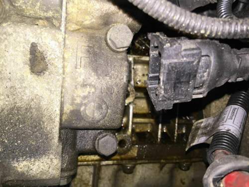

Das orange markierte IST die Dichtmasse. 😉

Ja genau das meinen wir mit Halbmond 😉
Alles klar 😁

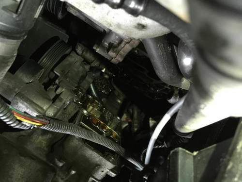

Die Ölwannendichtung ist so gut wie nie defekt bei dem Motor. Undichtigkeiten kommen von oben eigentlich nur von der einer VDD und von den eventuell gebrochenen Schläuchen von der KGE unten von der einer defekten Ölfiltergehäusedichtung.
Sofern die Ölwannendichtung doch defekt sein sollte, muss zum Tausch der Motor um ca. 5 cm angehoben und der Achsträger bzw. die Achse um ca. 15 cm abgesenkt werden. Das ist eine ganze Menge Arbeit. Bei BMW liegen die Kosten bei mindestens 500 Euro, die Dichtung selber kostet nur 30 Euro.
Hab jetzt keine Lust, nochmal alles zu lesen. Ölfiltergehäusedichtung wurde neu gemacht? Da sifft der M54 bzw M52 nämlich serienmäßig raus nach einigen Jahren und Werkstätten diagnostizieren dann mit einer gewissen Voriebe die Ölwannendichtung, weil es sich auch tatsächlich so darstellt. Die ist es allerdings tatsächlich fast nie, sondern eben die Ölfiltergehäusedichtung. Das Öl rinnt den Block runter und wird vom Fahrtwind dann gleichmäßig verteilt.

Dann Tausch die und gut ist. An der Ölwannendichtung wird es bei Dir nicht liegen. Solche Aussagen kommen dann von Werkstätten die keinen Plan von dem Motor haben. Du oder Deine Werkstatt werden dann bei der Montage bzw. beim Ausbau der Lichtmaschine feststellen, das Deine komplette Rechte Motorwand voll Öl verschmutzt ist.

So Auto war heute auf der Bühne!
Vorne Unterm Ölfiltergehäuse natürlich ölig!
Zieht sich auch gaaaanz leicht nach hinten durch.
Auf der anderen Seite sieht vorne soweit alles okay aus, aber hinten!
Da ist die ganze Zeit das Öl gegen die Auspuffanlage gelaufen/gespritzt, so dass da schon eine schwarze Verkrustung drauf ist!
Hab dann mal hochgeleuchtet und man konnte sehen dass das Öl von oben kam. Es lief über die Getriebeglocke hinunter.
Nun ist nur die Frage , kommt es SCHON WIEDER von der VDD?
Nach 2 mal neu machen und jetzt mit Dichtmasse und neue Dichtungen von den Schrauben, sollten die es wohl dicht bekommen haben... Hoffe ich ...

Operation voll im Gange!!!
Erste Probefahrt fertig. Auto hat noch kleines bisschen gequalmt , ich hoffe es waren ölreste!
Aber WESENTLICH weniger als vorher und grad nach der zweiten Fahrt war nur leicht Geruch wahrnehmbar aber kein qualmen mehr.
Ich hoffe das wars!!!
